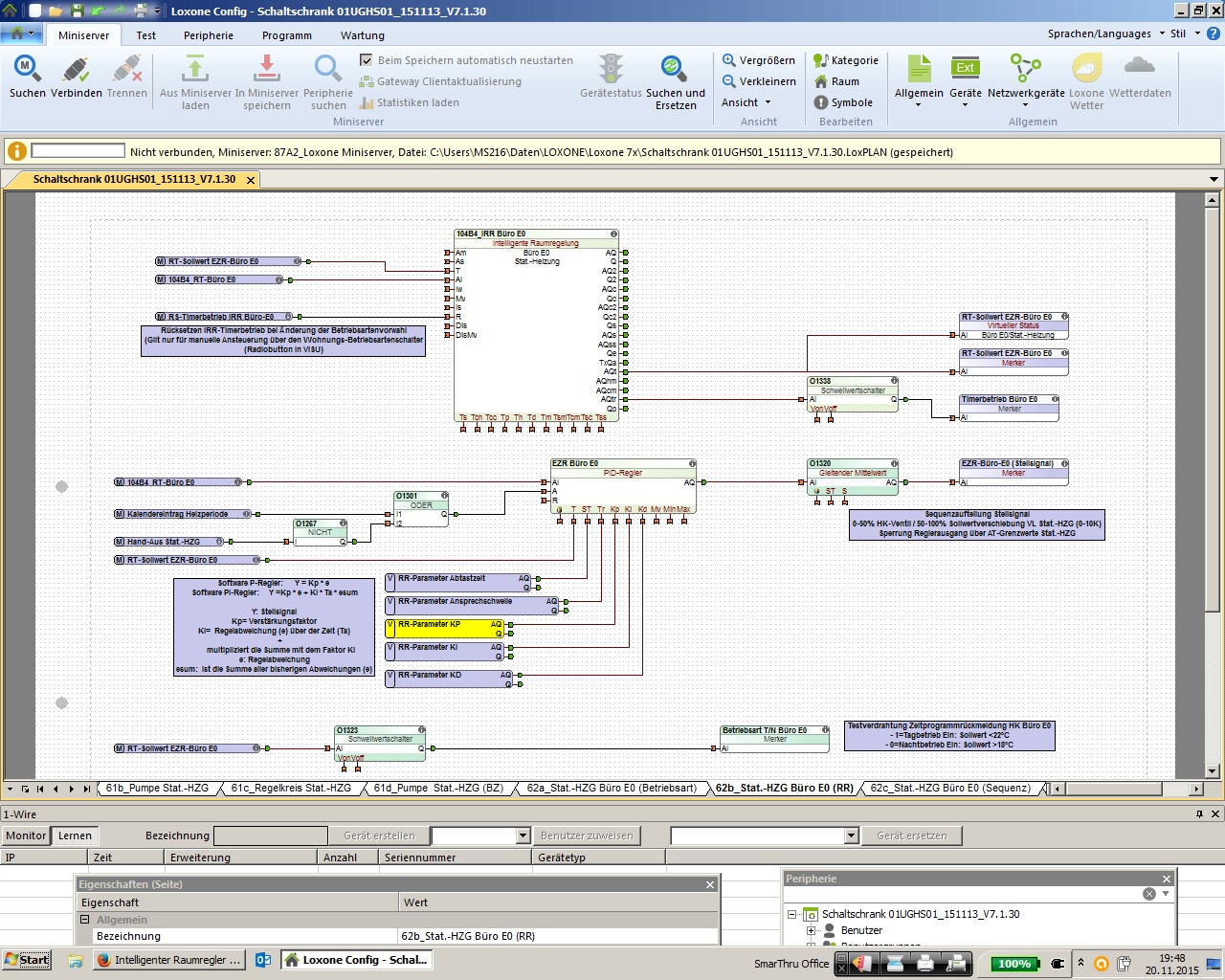

    die Antworten von Loxone zeigen einfach, dass diese wenig Ahnung haben bzw. dass die im IRR hinterlegten Parameter bzw. Regelungsstrukturen nicht geeignet sind, einen schwingungsfreien Regelkreis zu bilden. Ich habe ebenfalls diese Piks bei den von mir programmierten IRR-Einheiten. Ich verstehe ja noch, dass hier Optimierungsfunktionen ablaufen, die dem IRR das einlernen ermöglichen. Aber nach einiger Zeit müssten diese Piks aufhören.
    Deshalb habe ich testweise in meinem Büro für die Raumregelung einen separaten PI(D)-Regler, zusätzlich zum IRR, verdrahtet. Mit den dort optimierten Parametern, erhalte ich einen Raumregler, der nur bei Bedarf stetig das Ventil (PI-Verhalten, das D-Verhalten habe ich deaktiviert) ansteuert und die aus dem IRR entnommenen Sollwerte übernimmt. Mit dem zusätzlichen Hilfsregler gibt es „keine kleinen Stellbefehle“ mehr wenn Soll- und Istwert abgeglichen bzw. der eingestellte Sollwert überschritten wird.
    Auch über den letzten Absatz von Loxone kann ich nur den „Kopf“ schütteln. Die „kleinen Änderungen“ bewirken doch nur, dass der Antrieb, zwar angesteuert, jedoch auf Grund der Hardware-Ventilhysterese keinerlei Durchflussänderungen an der Hydraulik stattfinden. Ich würde ja noch verstehen, wenn ein Ventil solange angesteuert wird, bis eine Auswirkung im Raum stattfindet, damit der Startpunkt des Ventiles eingelernt wird.

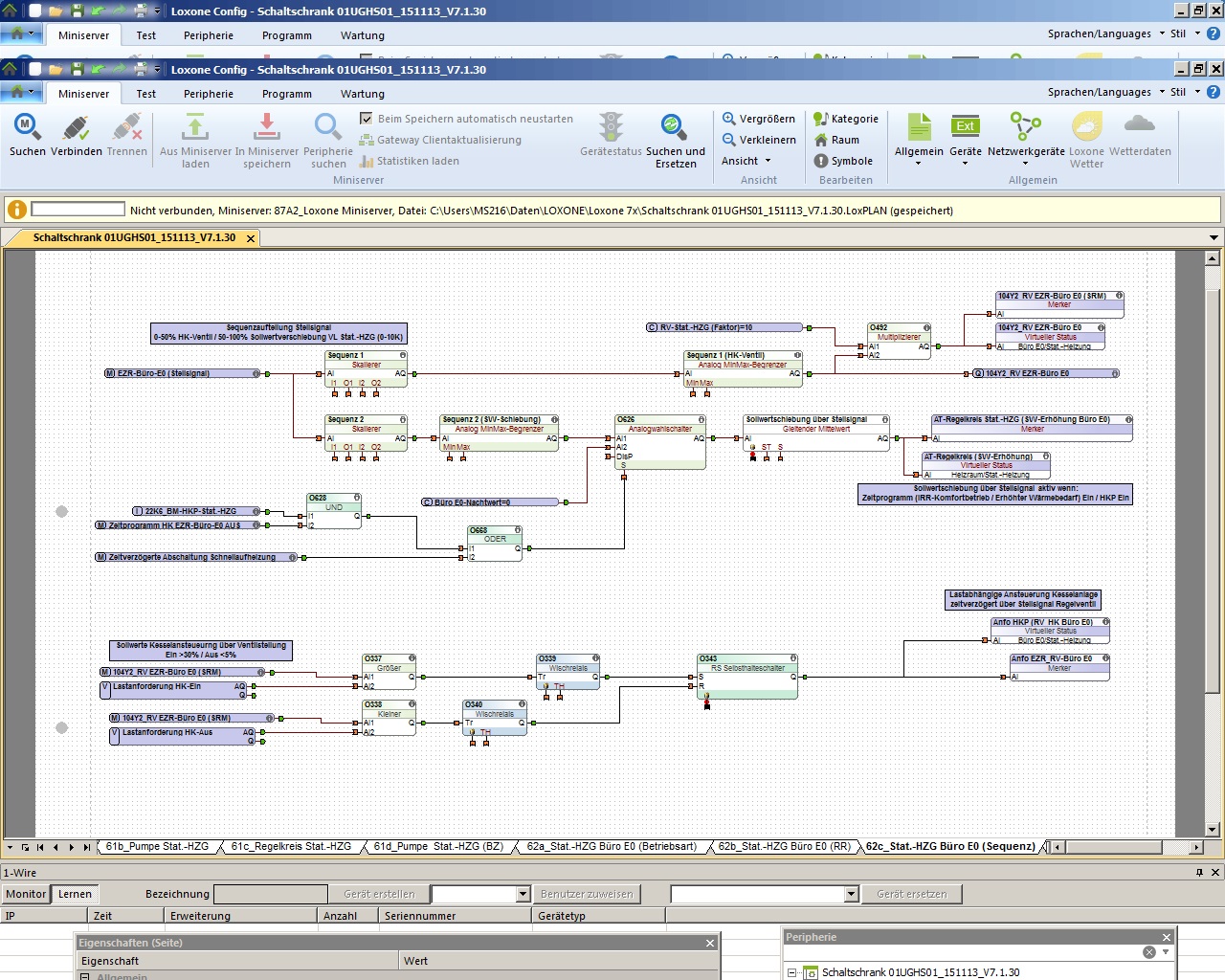

        Hallo Pascal,
        letztendlich habe ich den IRR weiterhin in Nutzung. Nur die Stellausgänge entfallen. Die Fuzzy-Logik, inkl. aller Funktionen des IRR sind weiterhin in Funktion. Wie schon geschrieben nutze ich den Sollwertausgang des IRR zur Vorgabe im zusätzlichen-PI (D)-Regler. Das Stellsignal aus dem PI(D)-Regler wird dann auf den stetigen Antrieb aufgeschaltet. Im Anhang ein kleiner Auszug aus der zugehörigen Config. Das zweite Blatt beinhaltet eine Sequenzaufteilung (Sequenz 1= Heizkörper, Sequenz 2= Sollwerterhöhung Vorregelung Heizkörper. Im Büro habe ich einen zu kleinen Heizkörper, deshalb die 2. Sequenz um eine Schnellaufheizung, während der Aufheizphase, bzw. im Komfortbetrieb zu erhalten.
        Bei den FBH im OG habe ich das etwas anders gelöst. Hier gibt es nur ein Stellsignal über den PI-Regler auf den Stellantrieb des Zusatzheizkörpers. Alle Funktionen des IRR sind auch hier verfügbar. Das FB-Stellventil ist während der Heizperiode immer geöffnet. Das funktioniert nur, wenn in allen Räumen die Hydraulik sowie die Heizkurve optimiert wurde. Nur bei übermäßiger Überheizung wird über einen Temperaturgrenzwert das Ventil geschlossen. Im Normalfall beheizt die FBH den Raum. Die Heizkörper dienen in der Regel nur als Zusatzheizung.

            ich dimensioniere durch Erfahrungswerten. Die korrekte Einstellung der Parameter finde ich durch ein weiteres probieren. Dies entspricht der Methode 1: Dimensionierung durch Probieren (Empirisches Einstellen), im RN-Wissen.
            Meine derzeitigen (noch nicht optimalen) Einstellungen:
            - Kp: 3,5
            - Ki: 0,007
            - Kd: 0
            - Abtastzeit 30 Sek.
            Gruß Michael
