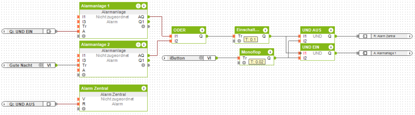

    folgende Situation:
    Ich habe einen Alarmbaustein an dem alle Bewegungsmelder sowie Tür- und Fensterkontakte angeschlossen sind. Dieser wird über den Eingang Tr per I-Button scharf bzw. unscharf geschaltet.
    Nun möchte ich einen 2. Alarmbaustein einfügen, an dem nur die Kontakte aus dem EG angeschlossen sind. Dieser Baustein soll dann über eine "Gute Nacht" Taste scharf geschaltet werden. (Das funktioniert auch soweit) Nun kann es ja vorkommen, dass noch nicht alle zu Hause sind, sobald jemand die "Gute Nacht" Taste betätigt hat. Daher soll es ebenfalls möglich sein, diesen Baustein über den I-Button unscharf zu schalten.
    Schalte ich also nun den 2. Alarmbaustein unscharf wird aber gleichzeitig die "Hauptalarmanlage" scharf geschaltet.
    Wie kann ich das nun lösen?
    Danke und Gruß
    Stefan

    in der LoxoneConfig 9 gibt es doch jetzt den Baustein "Alarm Zentral" mit dem kannst Du mehrere Alarm Bausteine bedienen.

      Den habe ich auch bereits im Einsatz. Trotzdem weiß ich nicht wie ich es umsetzen soll.
        • 5126
        Unabhängig welche Alarmanlage eingeschaltet ist, soll iButton dafür sorgen, dass beide Alarmanlagen ausgeschaltet sind.
        Wenn keine Alarmanlage eingeschaltet ist, soll iButton Alarmanlage 1 scharfschalten.
        Beispielsweise so:

        lg Romildo
          Ich habe lange über dein Problem nachgedacht und auch eine ähnliche Steuerung wie Romildo entworfen, bin aber immer wieder an einem Problem hängen geblieben:
          Wenn ich heimkomme, woher weiß ich den ob der Nachtalarm schon aktiviert ist? Ich schalte mit meinem Ibutton die Hauptalarmanlage scharf, wenn der Alarm noch nicht aktiviert wurde. Schalte ich nicht, laufe ich in Gefahr den Nachtalarm auszulösen.
          Die einzige wirklich sinnvolle Lösung in meinen Augen ist ein definiertes Ein-/Ausschalten. Dies würde ich über einen Langzeitklick lösen.
          Halte ich meinen Ibutton nur kurz an den Leser, wird alles abgeschaltet. Bleibe ich jedoch länger als 2 Sekunden am Leser, aktiviere ich den Hauptalarm.
          So brauche ich mir niemehr Sorgen machen eine Alarmanlage ausversehen einzuschalten.
