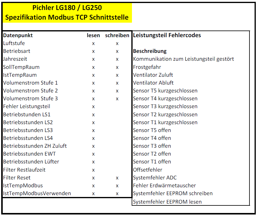

                    ich habe seit einigen Wochen für genannte Lüftungsanlage eine Busschnittstelle im Testbetrieb. Damit ist das Lesen bzw. Schreiben von Lüfterstufen, Volumenströmen, Laufzeiten, einigen Temperatur und Fehlermeldungen möglich. Die Kommunikation erfolgt über Modbus TCP und läuft bislang stabil.
                    Falls hierzu weitere Anwender Interesse haben, können sich diese gerne bei mir melden.

                        Hallo Leo,
                        ich habe ebenfalls Interesse. Momentan betreibe ich die LG180 an dem Bedienteil Mini und wollte ursprünglich über die Lötpunkte mit Hilfsrelais und Schaltaktoren die Lüftungsanlage in die Haussteuerung integrieren. Temperaturen und Volumenströme interessieren mich natürlich sehr.
                        Wo hast du eine Verbindung hergestellt - über USB oder das Bedienteil? Wie hast du die Kommunikation hinbekommen?
                        Grüße,
                        Michael
                        • Leo Kirch
                          • 831
                          das Gateway ist in einem Hutschienen-Gehäuse verbaut und ersetzt die Bedieneinheit, in meinem Fall die "Mini". Kommunikation, wie schon erwähnt, über Modbus TCP. Das Gateway ist also über eine IP-Adresse im Netzwerk ansprechbar.
                          Ich steuere derzeit eine Lüftstufe quasi stufenlos nach Bedarf.
                          Man kann allerdings den Lüftstufen auch Sollwerte vorgeben und dann die gewünschten Stufen schalten, z.B. über Radio-Button. Dann stimmen auch die auslesbaren Betriebsstunden je Lüftstufe wieder.
                          Aktuell teste ich noch die Umschaltung Sommer/ Winter bzw. das Ansprechen der Bypass-Klappe. Solange die gesetzten Temperaturen passen, sollte das über die interne Steuerung allerdings auch kein Problem sein.
                          Das Auslesen der Fehlercodes funktioniert ebenso, zumindest bei den meinerseits getesteten Temperatursensoren T1-T5. Schwerwiegendere Fehler habe ich nicht produziert. Da jedoch die Kommunikation grundlegend zuverlässig funktioniert, sehe ich für die weiteren Fehlercodes kein Problem.
                          Zur Orientierung habe ich die Übersicht der Kommunikationsobjekte angehängt.
