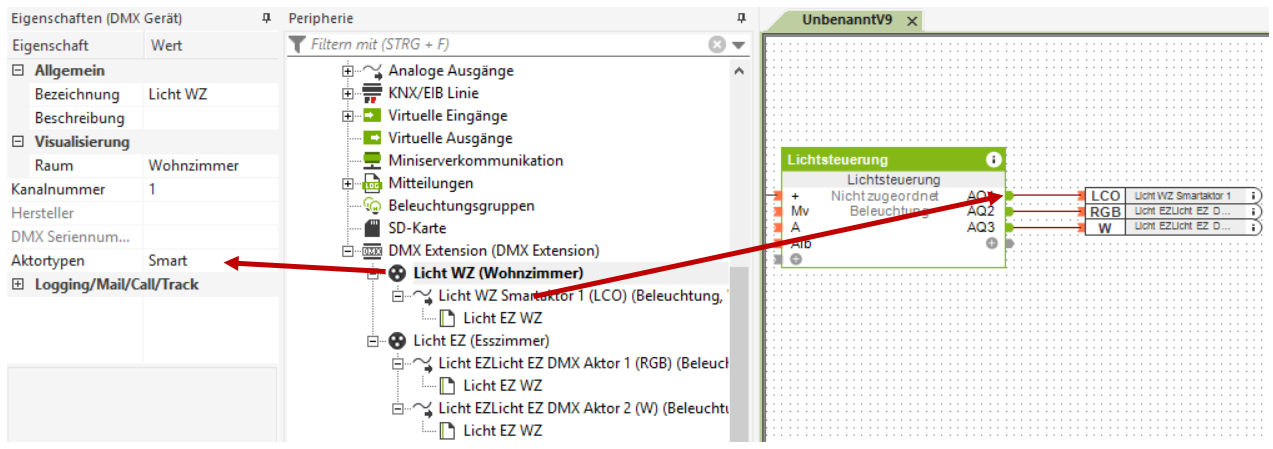

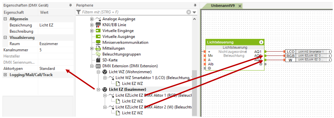

      Normalerweise über die Lichtsteuerung.
      In den Eigenschaften des Gerätes kann mann unter Aktortyp verschiedenes einstellen.
      Bei der Einstellung Standard gibt es zwei Aktoren Dimmer RGB und Dimmer W. In der Lichtsteuerung wird dann ein Ausgang für RGB und einer auf Lumitech benötigt.
      Bei der Einstellung Smart gibt es nur einen Smart Aktor, dieser wird an einen Smartausgang der Lichsteuerung angehängt.

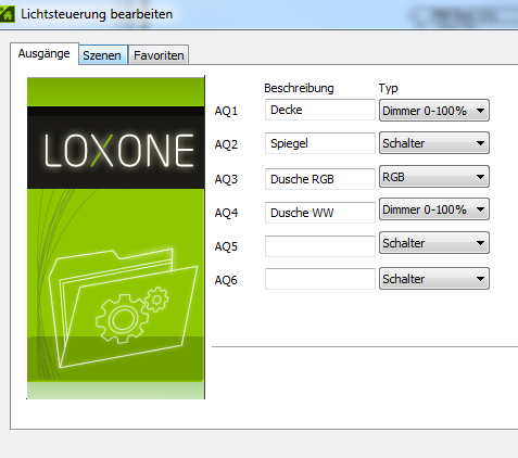

          Du fügts in der Config einen DMX Aktor RGB und W ein
Ansichten: 3215
Größe: 11,2 KB
          als Aktor wird er dann als
          -RGB und
          -W eingefügt.
Ansichten: 3198
Größe: 3,6 KB

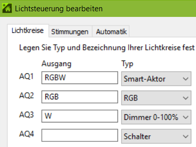

          Am Lichtsteuerungsbaustein kannst Du ihn dann einfügen als RBG und als W und als "Ausgang" auswählen RGB und z.B. Dimmer 0-100% für warmweiß oder je nach belieben nur ein und aus, etc.

              • 5161
              Und hier noch Bilder bezüglich "neuer" Lichsteuerung.
              Klicke auf die Grafik für eine vergrößerte Ansicht  Name: RGBWLichtsteuerung2_Smart.png Ansichten: 1 Größe: 212,7 KB ID: 123757Klicke auf die Grafik für eine vergrößerte Ansicht  Name: RGBWLichtsteuerung2_Standard.png Ansichten: 1 Größe: 222,0 KB ID: 123758 Klicke auf die Grafik für eine vergrößerte Ansicht
Ansichten: 3944
Größe: 43,4 KB
