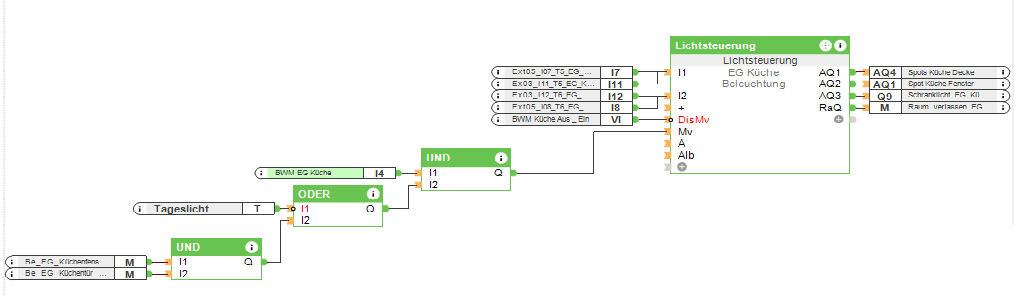

Ich glaube ich habe eine Lösung für mich gefunden. Habe den Präsenzmelder auf volle Lux Zahl gestellt (Auslösen selbst bei größter Umgebungshelligkeit) und dann eine Logik programmiert, dass MV nur anschlägt wenn Präsenzmelder anschlägt und
kein Tageslicht mehr ist (deswegen I1 rot, da muss man einmal auf I1 klicken, dann wird das rot für alle Laien wie mich) [sprich wenn draußen die Sonne untergegangen ist] oder
beide Rollläden ganz geschlossen sind
Mal schauen, ob sich das morgen tagsüber bewährt; wenn das klappt bin ich ziemlich stolz, denn ich bin absoluter Anfänger "learning by reading / doing)

Der Punkt am Eingang "negiert" diesen, das heisst, wenn ein 0 kommt dann wird es als 1 genommen und wenn eine 1 kommt als 0.
Macht also das gleiche wie ein NICHT - Baustein.
Wenn möglich würde ich die Eingänge nur negieren wenn es nicht anders möglich ist, da es sonst bei einem Neustart zu unerwünschten Starteffekten kommen kann.
Nicht dass das jetzt falsch wäre, ich sage dies nur in Bezug auf DisMv welchen Du ja auch negiert hast.
Wenn dieser Eingang nicht negiert wäre, könnte man das Tageslicht nämlich auch direkt dort anschliessen.

Nein das geht nicht, aber schau Dir mal Betriebszeiten und Betriebsmodi an.
