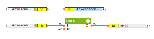

      Ein Betriebsmodus lässt sich doch logisch auswerten.
      Beispiel:
Ansichten: 683
Größe: 7,7 KB
      Der Betriebmodus wird hier z. B. per virtuellem Eingang geschaltet und dann in eine Logik eingebunden.
      Habe ich dich ggf. nicht richtig verstanden?

        Sehr interessant. Ich kann den Betriebsmodus erst als Eingang verwenden, wenn ich ihn vorher als Ausgang benutze. Ansonsten ergibt das ins Fenster ziehen nur einen Ausgang. Muss ich mir mal genauer anschauen warum.
        Weil ich den Betriebsmodus ja eigentlich im IRR einstellen / aktivieren möchte und nicht über einen sonstigen Eingang.
          • 6320
          Das ist immer so, damit man den Betriebsmodus z.B. auch über Logik aktivieren kann. Brauchst da ja nichts ranhängen. Ich glaube, Du kannst den Eingang auch wieder löschen wenn Du den Ausgang angelegt hast.
            • 11238
            Du kannst im IRR keinen Betriebsmodus einstellen, sondern nur den eingestellten Betriebsmodus auswerten.
            Irgendwie musst du den Betriebsmodus aktivieren, und das geht über diesen ersten Ausgang.
