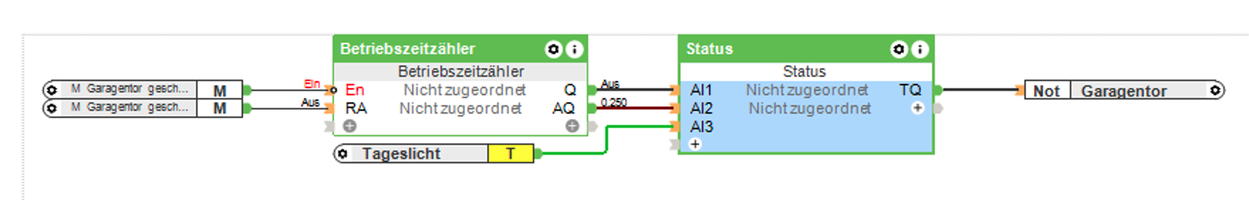

                Also ich hab das mit einem Betriebsstundenzähler gelöst, da ich auch wissen will, wie lange das Tor schon offen steht:
                Klicke auf die Grafik für eine vergrößerte Ansicht  Name: Bildschirmfoto 2021-09-08 um 11.07.55.png Ansichten: 349 Größe: 128,5 KB ID: 317251
                UPDATE Version 2
Ansichten: 607
Größe: 14,9 KB
                Sobald das Tor offen steht, beginnt der Betriebsstundenzähler zu zählen. Der Wartungsintervall ist auf 20 Minuten gestellt. Im Statusbaustein baue ich mir dann folgenden Text zusammen: "Das Tor steht seit <v2> Minuten offen". Klappt wunderbar. Die Nachricht wird natürlich auch nur alle 1200 Sekunden erneut gesendet.
                An I4 hängt noch die aktuelle Stunde, die ich im Statusbaustein ebenfalls berücksichtige. So kann ich einstellen, dass die Meldung erst ab 20 Uhr ausgeben wird. Im Winter darf das Tor gerne ohne Benachrichtigung bis dahin offen stehen.

                  ich Dummerle .... ich hab ja völlig übersehen, dass ich in der Benachrichtigung die Zeit des Abstands der Meldungen einstellen kann.... Oh man...
                  Was ist denn I4? Das sehe ich auf Deiner Config gar nicht angeschlossen?
                • patriwag
                  patriwag kommentierte
                  Ich hatte tatsächlich die Benachrichtigung nochmal um eine Unterdrückung der Meldung vor 20 Uhr ergänzt, siehe meinen ursprünglichen Beitrag oben ;-)
                • MaikelGee
                  MaikelGee kommentierte
                  Verstehe… danke 🙏 … hat geholfen. Nun bin ich wieder ein Stück besser in Loxone

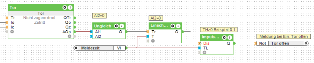

                Zitat von loxvip
                ...Der Impulsgeber läuft doch unabhängig vom Status des Garagentors richtig?...
                Impulsgeber läuft wenn Eingang Dis = 0
                Da gibt es einige Möglichkeiten wie man das Überwachen will.
                Hier ein weiteres Beispiel mittels Impulsgeber.
                Klicke auf die Grafik für eine vergrößerte Ansicht  Name: TorOffen.png Ansichten: 0 Größe: 67,8 KB ID: 317255
                Den Ungleich würde ich einfügen, damit auch eine Meldung kommt wenn das Tor nur Teilweise geöffnet ist.
                Die Einschaltverzögerung (nicht speichernd) unterdrückt den ersten Impuls.
                Der Impulsgeber wird erst aktiviert wenn das Tor länger als die gewünschte Zeit offen steht.
                lg Romildo

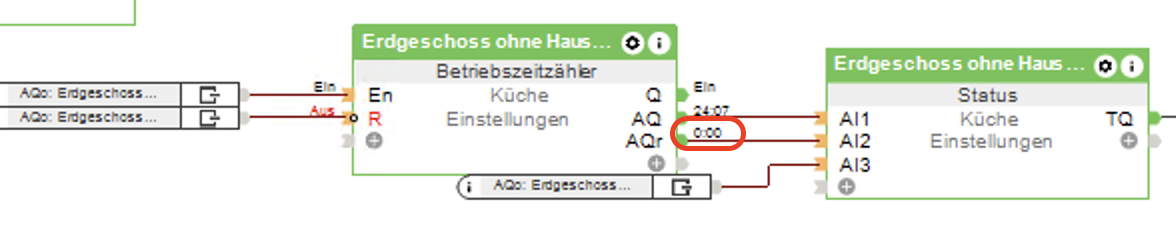

                  patriwag gute Idee von dir, die probiere ich gerade auch nachzubauen.
                  Die erste Ansage funktioniert auch, aber nachdem das Wartungsintervall einmal abgelaufen ist, bleibt es bei "0:00" und fängt nicht wieder an erneut runter zu zählen.
                  Hab ich hier was vergessen?
                  Gruß Thomas
Name: Bildschirm­foto 2023-01-11 um 11.02.58.png
Ansichten: 618
Größe: 105,1 KB
                    t_heinrich kommentierte
                    OK hat sich erstmal erledigt, offensichtlich aktualisiert Live-View das Intervall nicht nach der ersten Iteration, es funktioniert aber.
                    Keine Ahnung, ob das so gewollt ist, oder ein Bug!?
