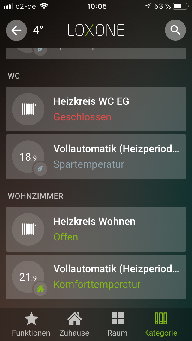

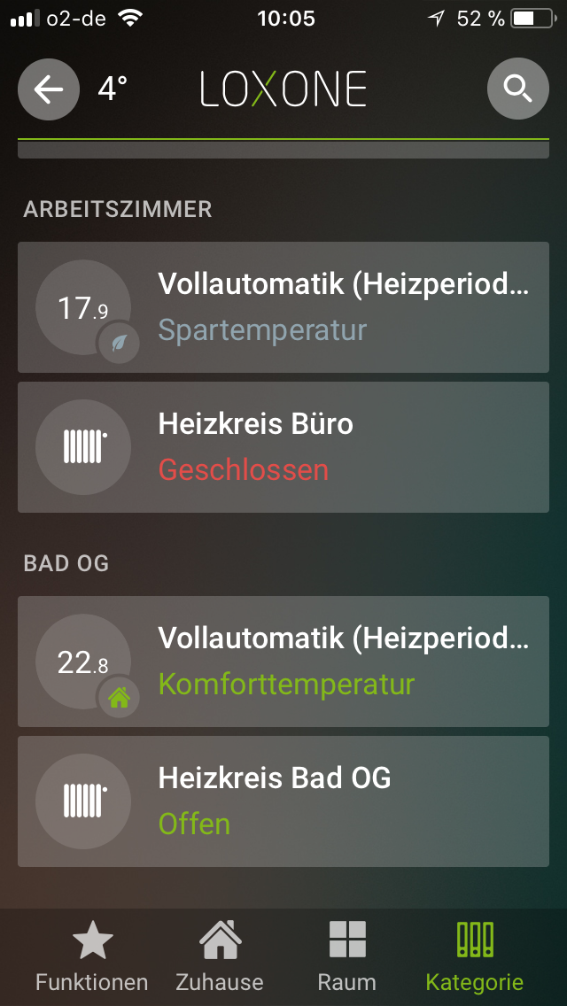

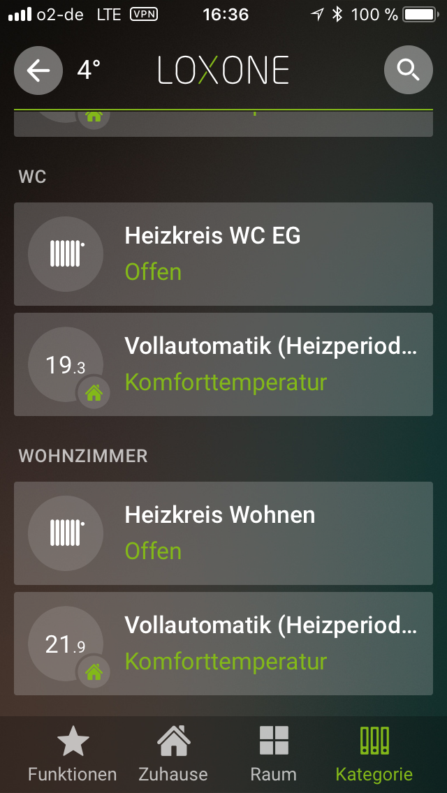

    kann mir jemand auf auf die schnelle sagen warum in der Visualisierung die Anordnung der Heizkreise, bzw. der Vollautomatik unterschiedlich ist?
    Einmal steht „ Vollautomatik“ oben und „Heizkreis“ darunter und bei anderen steht „Heizkreis“ oben und „Vollautomatik“ unten.
    ( Am Ipad ist es links und rechts unterschiedlich )
    Mit dem Alphabet kann es schonmal nichts zu tun haben..
    Ist zwar kein Riesen Problem aber optisch wäre es in der Visualisierung schöner wenn es ordentlich sortiert wäre.
    Weiß jemand wie man das anordnen kann?

      Es dürfte nach Bezeichnung sortiert sein.
      Der eine heißt sicher Büro IRR oder so, und der andere WC IRR.

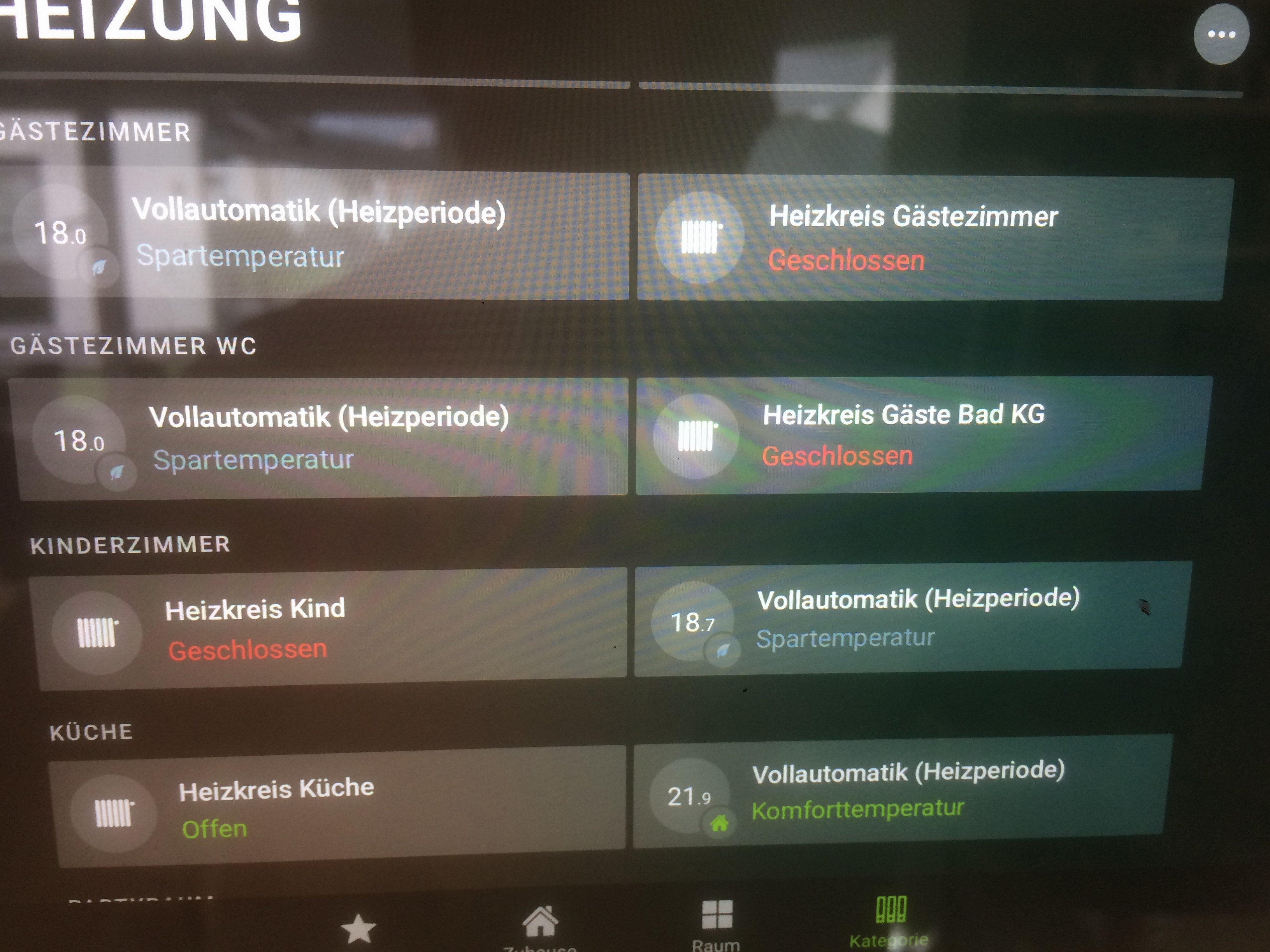

        An den Bezeichnungen liegt es eher nicht, da habe ich schon alles versucht..
        Bei den ersten 8 Räumen steht der Heizkreis oben, bei den nächsten 7 Räumen steht der Heizkreis unten.
        Muss wohl wirklich ein Problem seitens loxone sein..

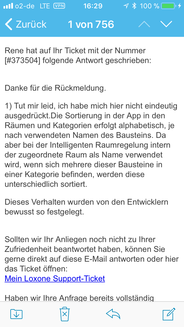

      Habe nun auch Kontakt mit dem Support aufgenommen. Im Anhang die Antwort.
      Das Problem ist nun das der Ausgang „Heizkreis“ mit in die alphabetische Reihenfolge der Räume mit Sortiert wird.
      Sprich bei den Räumen die mit dem Buchstebe A-G beginnen steht der „Heizkreis“ unten.
      Ab den Räumen die mit dem Buchstaben I-Z beginnen steht der Heizkreis oben.
      Habe das mal getestet indem ich einfach ein Z vor das Wort Heizkreis gesetzt habe. Dann funktioniert es das der Heizkreis immer unten angezeigt wird..
      Frage mich warum das so festgelegt wurde?? Gibt für mich irgendwie keinen Sinn!

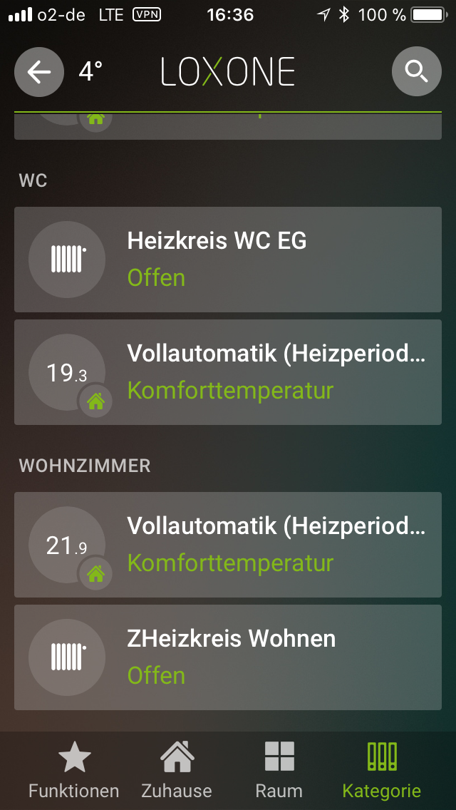

          Auch eine gute Idee. Allerdings möchte ich die Heizkreise unter meinem Modus angezeigt haben. Mit einer Nummerierung setzt es den Heizkreis an die obere stelle.
          Bezeichne den Heizkreis nun „ Zustand Heizkreis...“ Durch das „Z“ stehen nun alle Heizkreise an der unteren Stelle.

            Ich denke, dass es da nach ASCII geht und wenn deine Räume alle mit Großbuchstaben beginnen, dann würde ich lieber ein _ oder [ nehmen anstatt des Z :-)
