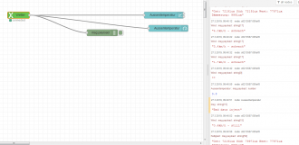

      Kann bitte jemand ein beispiel "FLOW" (so das ich kann Import machen) von NodeRed hier geben? Es wurde mich helfen wie soll ich das alles einstellen.
      Ich hab schon " https://github.com/codmpm/node-red-contrib-loxone" installiert , dann "stream in" node schickt alles zu InfluxDB aber keine ahnung wie soll ich die daten ordnen (sort).
      Veil bis jetzt verstehe ich nicht rightig der logik wie influxDB die daten nimt
      • killeriq
        • 91
        #50
        ok hab ich weiter versucht , jetzt brach ich nur hilfe mit "funktion" script ich denke sonst ist schon richtig , oder?

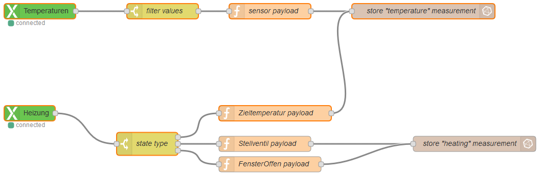

          #51
          killeriq In deinen Screenshots sehe ich rote Dreiecke. Die bedeuten, glaube ich, dass die Nodes nicht vollständig konfiguriert sind. Das solltest du zuerst lösen, sonst geht's nicht.
          Hier ein Beispiel womit ich meine Temperatur-Werte nach Influx schreibe.Die orange markierten Blöcke habe ich exportiert; siehe angehängte TXT.
          Die Funktions-Blöcke verpacken nur die Werte so in JSON-Objekte, wie Influx sie erwartet. In influx habe ich eine Datenbank namens "loxone" erstellt und dort gibt es u.a. das measurement "temperature". Es ist schon eine Weile her, seit ich das gemacht habe aber ich meine die Trennung der "value" Payload von "room" und "name" hat was damit zu tun, dass eins der "Hauptwert" ist und die anderen Meta-Daten anhand derer man die "Hauptwerte" filtern kann.

          • killeriq
            killeriq kommentierte
            screenshot mit rote punkte wahr nur als beispiel, ob ist die logik ok. Mein problem ist mit "funtion" und script aber gestern hab ich schon ein hier bekommen, jetzt noch ein von dir, so hoffentlich schaff ich es schon Danke!

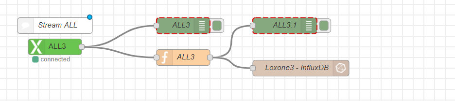

          #52
          So jetzt geht es schon mein script im die "funktion" wahr nicht richtig.
          Noch par fragen
          1. Warum filters du values? hab ich versucht auch ohne - daten sind im InfluxDB und seht gut aus
          2. Muss ich fur jede "category" von Loxone ein "stream in" node haben? und dann auch extra "influxDB" node mit diese category einstellen?
          3. Ich hab es versucht mit "InfluxDB Batch" node auf andere InfluxDB aber seht so aus es geht nicht. Meine idea wahr das ich alle daten/categories von Loxone (denke ich mit "Stream ALL") schicke uber "InfluxDB Batch" und dann kann ich es im Grafana alles haben und mit damit arbeiten.
          4. hab ich hier auch script gesehen fur "history stats" gesehen so dann konte ich es alles zusammen haben + neue updates direkt uber Nodered
          EDIT: bild
          Zuletzt geändert von killeriq; 04.01.2019, 16:54.
          • kerrick
            kerrick kommentierte
            zu 1: Ich filtere nach "msg.state == value", weil ich auch unbrauchbare Events bekommen habe, wenn ich mich richtig erinnere. Das hängt wohl damit zusammen, was der "stream in" Node alles ausgibt. Kann auch damit zusammenhängen, welche Bausteine in Loxone-Config alles die category "Temperatur" hat. Vielleicht sind da bei mir mehr Bausteine drin, als bei dir, aktuell.

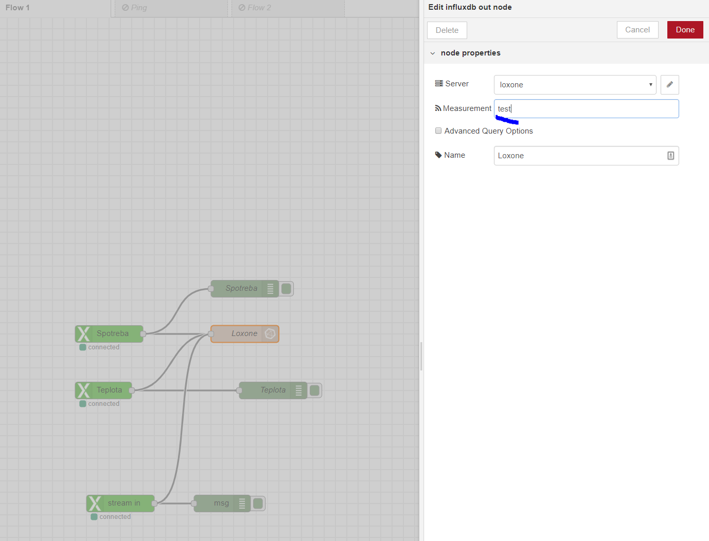

          • kerrick
            zu 2: Du musst nicht für jede category einen "stream in" node haben. Wenn du alle haben willst, dann lässt du "category" einfach leer und dann bekommst du alle.
          • killeriq
            2. hab ich mit leer "category" versucht aber es schickt nichts - bild im anhang
            i denke es muss so gehen das
            1. Muss ich jede "Category" bei separat "Stream IN" machen und uber "funktion" zu InfluxDB schicken
            2. uber "Stream ALL" mit sortierung uber "funktion" zu "InfluxDB Batch" node schicken

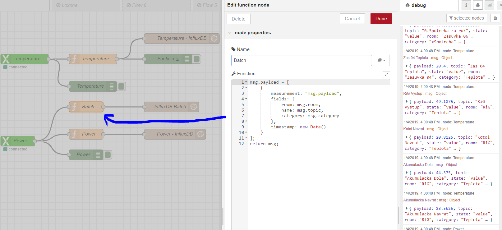

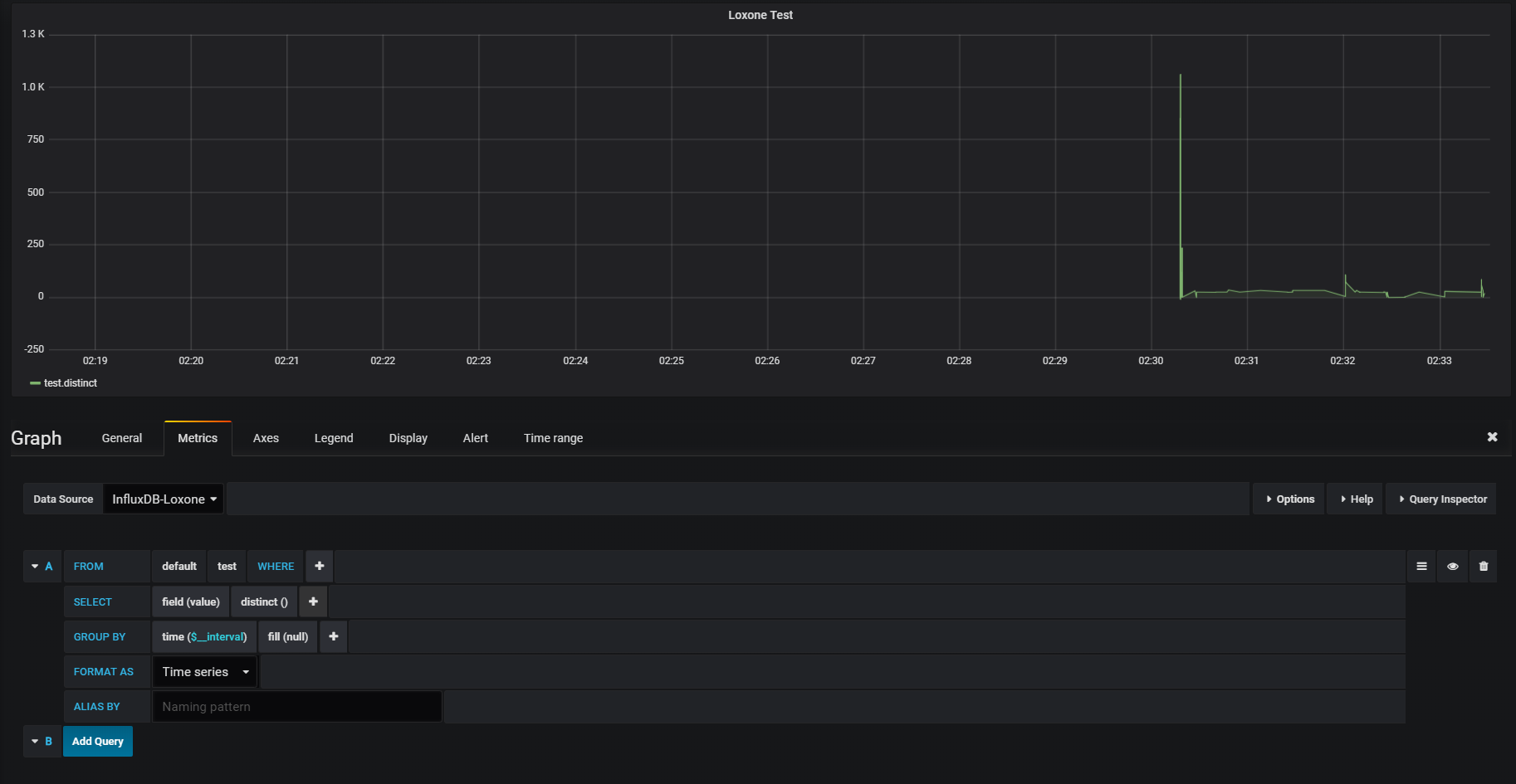

          #53
          ich schicke es hier veil zu komentar geht kein bild anhangen.
          Programie : Ich hab (sehe link) hier gefungen das is muss "measurent" zu InflubDB Batch schicken ,
          original:
          msg.payload = [ { measurement: "weather_sensor", fields: { temp: 5.5, light: 678, humidity: 51 }, tags:{ location:"garden" }, timestamp: new Date() }, { measurement: "alarm_sensor", fields: { proximity: 999, temp: 19.5 }, tags:{ location:"home" }, timestamp: new Date() } ]; return msg;
          mein "lama" mod
          msg.payload = [ { measurement: "msg.payload", fields: { room: msg.room, name: msg.topic, category: msg.category }, timestamp: new Date() } ]; return msg; ---------
          Ich sehe jetzt "msg.payload" im Grafana aber nicht die andere werte. Ich worte es univernal machen , so egal welche "Category" bei "Stream IN" node - es schickt es zu InfluxDB

          • Programie
            Programie kommentierte
            Du musst an den InfluxDB Node als Payload nur ein Array übergeben welches für jeden Point ein weiteres Array (bestehend aus den Werten und den Tags) enthält:
            return {
                payload: [
                        value: msg.payload
                        room: msg.room,
          • killeriq
            So ich habe es so gemacht, von "Stream ALL" node zu diese "funktion" -> "influxDB" node und da hab ich "measure" Loxone ALL (mit "InfluxDB Batch" node hab ich noch nicht geschaft)
            <code>
            return {
            payload: [
            Value: msg.payload
            Category: msg.category,
            Room: msg.room,
            State: msg.state
            </code>
            Ich muss noch den "Trigger" machen wie du aber ich brauche es "universal" nicht separat fur jede "category"

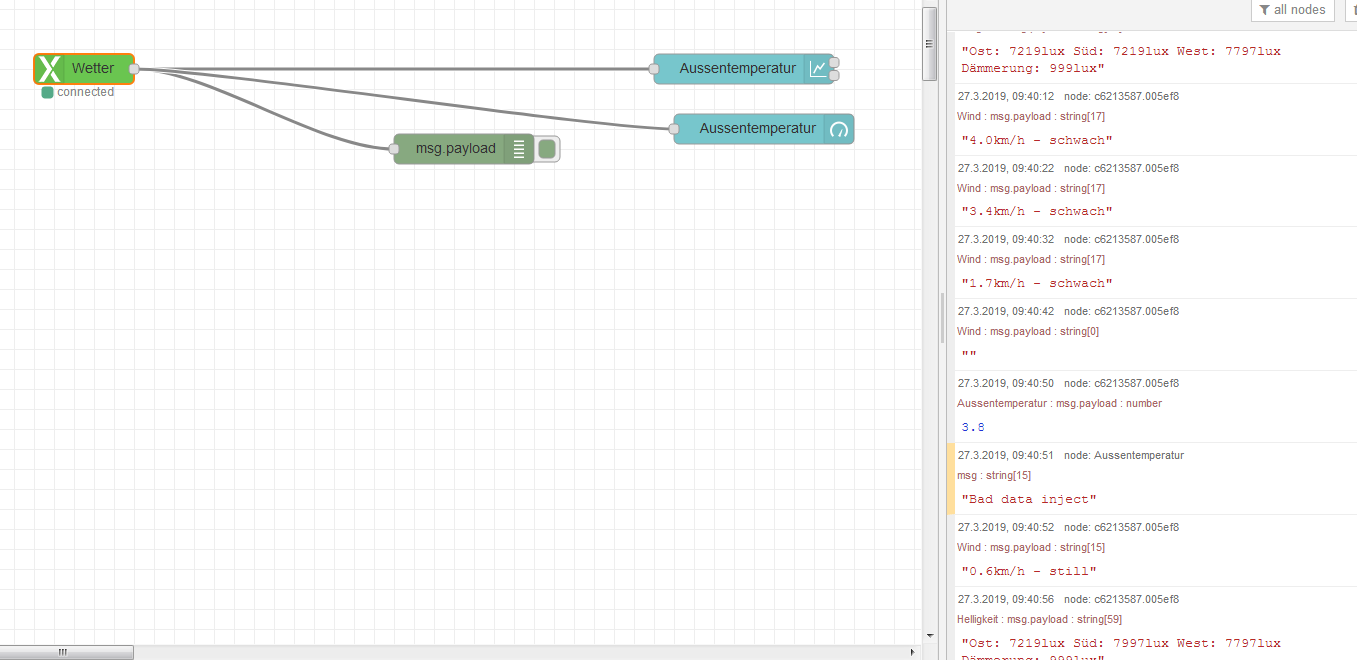

            Noch eine zweite Frage bzgl. node-red-dashboard
            Die Gesamt-Eingangsdaten vom Lox muss ich ja mittels Funktion auf die einzelenen Werte für das Dashboard extrahieren.
            Ich schaue auf den Miniserver nur auf Kategorie WETTER und bekomme alle Daten rein,
            nur wie ist die Funktion für das Auslesen der "Aussentemperatur", "Windgeschwindigkeit" etc.
            Wenn ich nur auf "number" kontrolliere, findet er natürlich noch andere Werte.
Ansichten: 1474
Größe: 63,0 KB
            Gruß HRA

            • maxw
              maxw kommentierte
              Also bei einzelnen Werten musst du gar keine Abfrage an den MS senden, es ist genau umgekehrt, der MS sendet Werte nur dann, wenn sie sich ändern, NodeRed lauscht da nur.
              Also mach es mit einzelnen Werten wenn du nicht fit im programmieren bist.
              Ich kann programmieren frage aber auch einzelnen Werte ab, weil es so „richtig“ ist.
