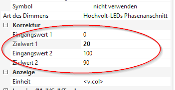

    ich möchte gerne die Lichtbausteine V1 auf V2 upgraden und im gleichen Zug meine Dimmer Extensions auf Smart Aktor umstellen. Dies habe ich auch wie in der Doku beschrieben getan (Extension (V9.0.8.22) auf Smart gestellt, Lichtbaustein V2 vewendet und auch dort Smart verwendet). Leider ist es jetzt so, dass die Befehle anscheinend durch die Extension nicht ausgeführt werden. D.H. obwohl ich "Viel Licht" ausgewählt habe, bleibt der Raum dunkel.
    Hat jemand für mich einen Tipp, wo sich noch ein Fehler eingeschlichen haben könnte
    Vielen Dank
    Michael

    Zu meiner ersten Frage habe ich die Antwort gefunden: Durch die Umstellung von Standard auf Smart wurden alle Werte in den bestehenden Szenen zurückgesetzt, das war mein Fehler.
    Jetzt bin ich aber auf folgendes Phänomen gestoßen, dass die Korrekturwerte anscheindend für Smart Aktoren nicht verwendet werden. Ist das bei euch auch so?

      Korrekturwerte?
      Durch den SmartAktor wird nicht nur der Dimmwert übermittelt, sonder mindest noch der Wert für das Fading. Daher wird es nicht möglich sein hier etwas umzurechnen.

        ich meinte diese KorrekturwerteKlicke auf die Grafik für eine vergrößerte Ansicht
Name: 2017-12-04 11_59_15-Loxone Config - 171129_Miniserver.png
Ansichten: 197
Größe: 17,3 KB
ID: 131699, diese könnte man doch auch unabhängig von den anderen Werten mitgeben.Klicke auf die Grafik für eine vergrößerte Ansicht
Name: 2017-12-04 17_26_09-Loxone Config - 171129_Miniserver.png
Ansichten: 164
Größe: 17,1 KB
        Es wird anscheindend auch was umgerechnet, aber nicht mehr so wie im Standardformat.
        VG Michael

          Update: tatsächlich ein Fehler in der Config, ist bei Loxone als Ticket bei den Entwicklern
