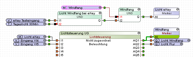

    ich möchte mit meinem eKey Beim öffnen der Haustür das Flurlicht einschalten sofern kein Tageslicht mehr da ist. Soweit ja kein Thema:
    eKey auf nen Eingang, gemeinsam mit "Tageslicht 30 Min" an ein UND, und das Licht an Q vom UND... jetzt schaltet er aber auch aus, wenn das licht zu dem Zeitpunkt bereits eingeschaltet ist. Wie kann ich das denn Verhindern?
    Die Lampen hängen an einer Lichtsteuerung, aber ich möchte daraus keine "Szene" machen, sondern wirklich nur das Flurlicht einschalten.
    Habt ihr nen Tipp für mich?
    DANKE!

    Verstehe die Frage nicht ganz. Du willst das Licht einschalten wenn Tageslicht30 auf ein ist und am Eingang des eKey auch ein anliegt. Richtig?
    Wann möchtest du denn wieder ausschalten?
    lg Romildo
      sorry, stell dir vor die lampen sind an und ich öffne die Haustür mittels ekey. Dann geht ein Signal an die Lampe zum schalten, und schwupp ist dunkel... nicht gut zum schuhe ausziehen :-P

        Das muss ja nicht sein.
        Könntest du mal ein Bildchen machen wie du es jetzt zu lösen versuchst?

          Klar, gerne. WC ist zwar im Bild aber nicht relevant...

            Eine Variante wäre, noch einen Merker an den Ausgang AQ1 von LS zu hängen und diesen negiert an ein UND vor dem Licht eKey Merker einfügen.
            Hier noch ein Bildchen dazu:

              ich würde also quasi den Merker nutzen um den Zustand der Lampe zu "speichern"... habs mal eingebaut und werde testen. DANKE!
              Kann man den Status des Ausgangs nicht irgendwie direkt abfragen?

                Sofern ich die Frage richtig verstanden habe, kannst du den Ausgang AQ1 vom LS natürlich auch ohne Merker direkt ans UND vom Windfang hängen.
                Den Merker habe ich nur verwendet damit es etwas übersichtlicher wird.

                    Romildo hat recht sollte so klappen
                      Klappt prima, danke!
