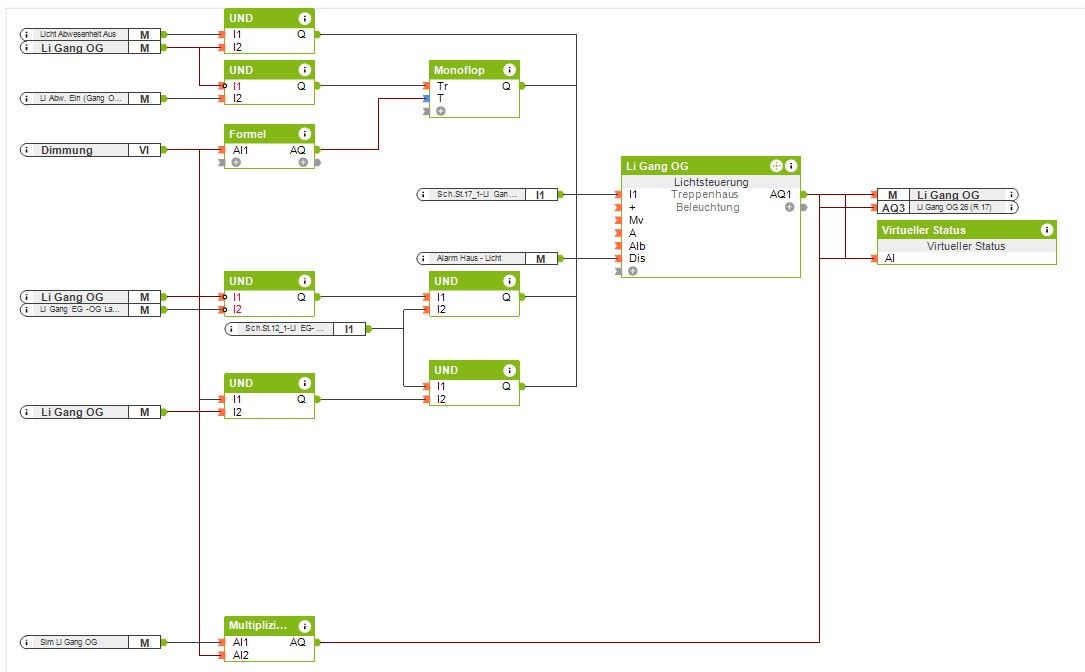

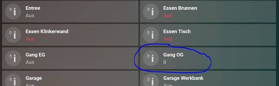

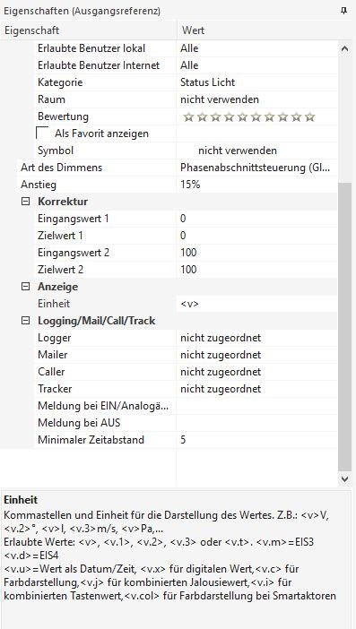

    Ich habe wieder einmal ein "kleines" Problem. Auf einer Seite zeige ich den Status aller (Licht)Ausgänge an. Damit kann ich in den Ferien auf einem Blick sehen, welche Lichter im Moment an sind. Damit es übersichtlicher ist, werden die digitalen Ausgängen farblich (0 = rot und 1 = grün) dargestellt.
    Ich möchte nun auch die analogen Ausgängen farblich darstellen (0=rot / grösser 0=grün). Dies habe ich bis jetzt leider nicht hingekriegt. Vielleicht kann mir jemand helfen.
    Viele Grüsse
    Christoph

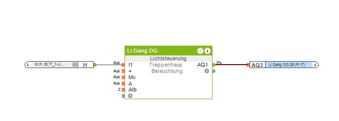

    Abgesehen vom Problem ananloge Werte in der App anzuzeigen.
    Hast du dir den zentralen LI Baustein mal angeschaut?
    Wenn du alle "Lampen" an Lichtbausteinen hängen hast und diese im zentralen Baustein anhakst, dann kannst du dort ebenfalls auf einen Blick alles sehen und sogar verändern.
    • kes
      • 167
      Nein, kannte ich nicht. Hilft mir aber in meinem Fall nicht. Das Bild mit dem Lichtbaustein schaut in Wirklichkeit eben etwas komplizierter aus. Ich habe mir eine Simulation in Zusammenspiel Schaltuhr, Helligkeit, usw. gebaut, welche dann eben direkt de n Ausgang ansteuert. Das geht dann nicht mehr über den Lichtbaustein. Unten die aktuelle Seite.
