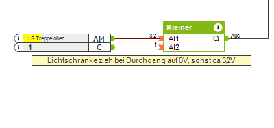

    Habe mir bei einen 5V Lichtsensor für mein Treppenlicht installiert. Funktionier auch soweit gut nur habe ich auch ein paar Fehleinschaltungen.
    Es ist so das ich den Wert 3 (Volt) vom Sensor bekomme und der Wert zieht sich runter auf 0 wenn Bewegung erkannt wird. Ich habe einen Schwellwert Baustein dafür gesetzt und alles funktioniert. Nur manchmal scheint irgendwas den Sensor auszulösen,daher die Frage kann man irgendwas in der Programmierung davor setzen das z.B x sek oder x ms eine Bewegung erkannt werden muss?
    • 2659

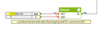

    ist das dieser Sensor:
    http://www.komputer.de/zen/index.php...53sdbnfce9ivk7
    Der hat bei mir ca 3,2V und zieht auf 0V, bei Durchgang.
    Ich mache einen Vergleich kleiner 1.
    Ist seit ca. einem Jahr im Einsatz und hat bisher nie eine Fehlauslösung gegeben.
    Klicke auf die Grafik für eine vergrößerte Ansicht  Name: 66.PNG Ansichten: 1 Größe: 6,7 KB ID: 133678
    Vielleicht ist Deine Grenze im Schwellwertschalter zu gering.
    Bzw. die Einstellungs-Parameter falsch.

      Des Weiteren nutzt Du ja den Schwellwertschalter, negierst Du da am Eingang oder am Ausgang?
      Also der Sensor zieht ja auf null und dann wird Q AUSgeschaltet, womit Du wiederum das Licht EINschaltest.
      Könnten hier eventuell irgendwelche Schwankungen, Verzögerungen, etc. ein Auslöser sein?
      Ich habe, um das zu umgehen, eben einfach mit kleiner 1 Vergleich gelöst (siehe oben im screenshot)
