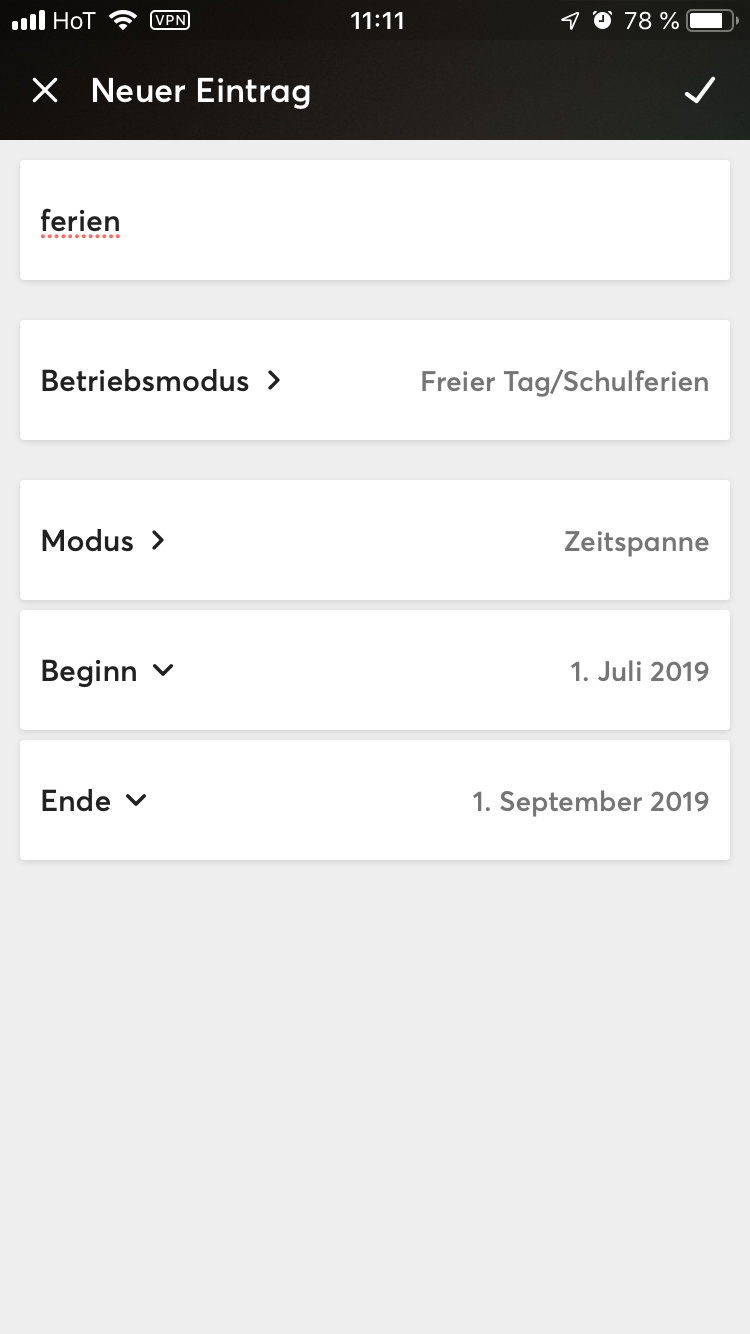

    wir lassen uns taeglich von unserem Haus mit Licht und Musik wecken.
    Seit dem Sommer geht unser Kind in die Schule. Entsprechend muss es in der Ferienzeit ja nicht zwangslaeufig frueh aufstehen (und wir auch nicht ).
    Gibt es eine Moeglichkeit einen Ferienkalender in die LoxConfig zu importieren oder muss man die Ferienzeiten manuell eintragen, um z.B. bestimmte Betriebsmodi ausfuehren zu koennen?
    thx und Gruss,
    tholle

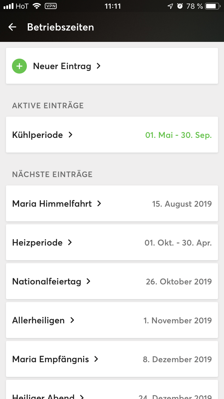

      Importieren geht wohl nicht, aber in der App können doch die Betriebszeiten angelegt und auch verändert werden.
      lg Romildo

        Würde das nicht über die Betriebszeiten direkt in der App zu verwalten gehen?
        In den Schaltuhren kann man diese dann ja auch auswählen...
          siehe #5
