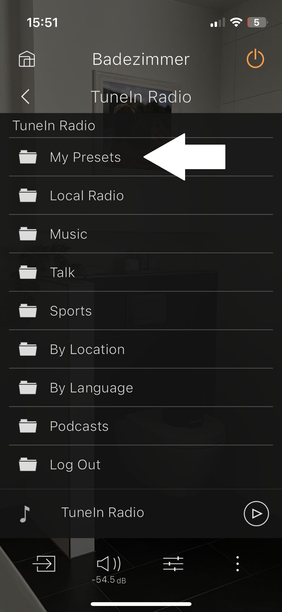

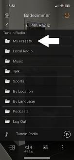

Folgende Idee:

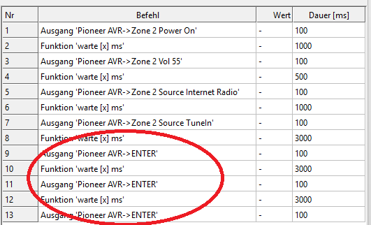

Ich möchte gerne mit einem Schalterklick, dass das Internet-Radio (in diesem Falle "Tune-IN") direkt angesteuert wird und der erste Kanal der Favoriten ("My Presets") anfängt zu spielen.
Ich schaffe es durch die entsprechenden Befehle im Mediencontroller Baustein bis zum Tune-In Radio Hauptmenü zu navigieren. Zone2 wird eingeschaltet, Net Serive wird geladen, Tune-In wird geladen. Weitere Befehle ab dieser Ebene werden aber ignoriert. Normalerweise folgen im Untermenü von "My Presets" die Radiosender und im weiteren Untermenü wird dann der Sender abgespielt (nennen wir dies mal "Sender abspielen"). Wenn man sich auf dem Fernseher das On Screen Display anschaut oder auch in der App, müsste man - rein logisch - einfach nur zwei mal Enter auf der Fernbedienung drücken um dann beim Untermenü "Sender abspielen" anzukommen. Aber die Befehle funktionieren wie gesagt nicht.
Ich habe schon die Funktionen "NTZSELECT" und OSDENTER" sowie "NTZPLAY" ausprobiert aber keins davon führt zum Ziel.
