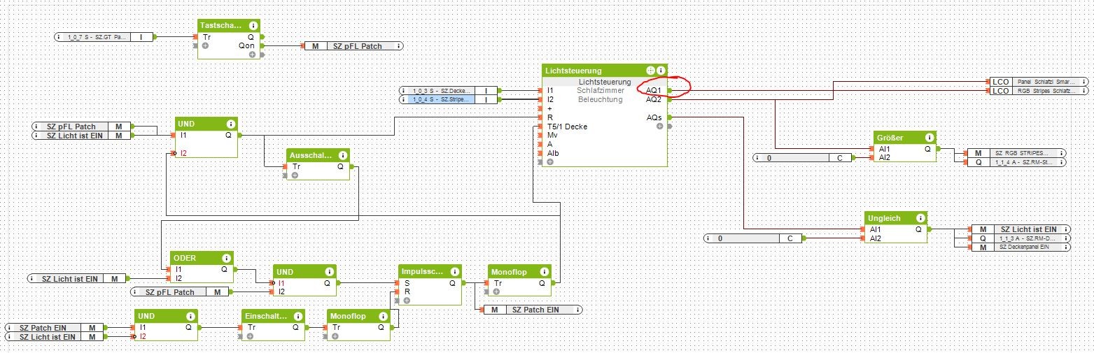

    Habe jetzt beim Probieren auch festgestellt, dass es in dem anderen raum auch nicht mehr so funktioniert wie vormals, hatte bei einem Update auf die V2 aktualisiert. Die meisten Funktionen werden aber eh nicht so oft verwendet, so daß es nicht aufgefallen ist. Wobei ich dort auch die Szenenwahl benutze.
    Habe eine DMX-Extension mit einer DMX4ALL dran hängen
    Habe jetzt folgende Lösung - siehe Screenshot, das scheint zu funktionieren.
    Ich warte aber erstmal den Alltagstest meiner Familie ab, die werden mir schon erzählen ob es funzt
    Ausser die Auswerrtung das AQ1 "angeschaltet" ist, das bekomme ich einfach nicht hin.
    Wie wertet man einen SmartAktor-Ausgang aus?

      Wie man einen SmartAktor auswertet kann ich Dir auch nicht sagen und habe bisher auch keine Antwort darauf bekommen

        @HRA: Die Logik zur Überprüfung, ob das Licht an ist mittels AQs <> 0 ist meines Wissens bei der Lichtsteuerung v1 und v2 gleich geblieben. AQs ist 0, wenn das Licht aus ist, >0 (Nr. der Lichtszene), wenn eine Szene an ist und -1, wenn die Werte manuell eingestellt wurden.
        Der Ansatz AQ1 direkt abzufragen ist meiner Meinung richtig. Ich mache das z.B. auch in der Steuerung v1. Da das mit AQ2 funktioniert, vermute ich ein Problem mit dem Aktortyp siehe https://www.loxone.com/dede/kb/smart-aktor/ Ich habe nur v8 auf meinem MS und kann es daher nicht testen. Die Loxone Doku für den Lichtbaustein v2 gibt passenderweise als Wertebereich "-" an. Vielleicht sollte Loxone lieber ein "?" angeben. lol

          Da gibt es sicher einige Wege.
          Beispiel:
          1 Lichtsteuerung
          3 Betriebsmodi anlegen: Tag, zu Bett gehen, Nacht.
          2 UND Bausteine
          BWM an Mv
          Helligkeit an AIb
          Taster an I1 von beiden UND
          Einstellungen Lichtsteuerung:
          2 Szenen anlegen: Licht Tag und Licht Nacht beide ohne Häkchen
          Automatik 1: zu Bett gehen , Licht Nacht, Wechsel zu
          Automatik 2: Tag , Licht Tag, Wechsel zu
          T: Grenzwert Helligkeit
          Verbindungen:
          BWM an Mv
          Istwert Helligkeit an AIb
          Taster an I1 von UND1 und UND2
          Betriebsmodus Tag an I2 von UND1 und negierten UND2
          UND1 Q an T5 Licht Tag
          UND2 Q an T5 Licht Nacht
          Betriebsmodi über Schaltuhr und Sequenzer oder wie auch immer aktivieren.
          lg Romildo
