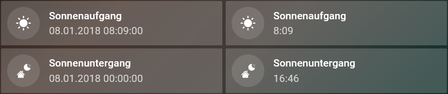

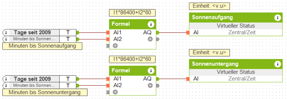

        Minutengenau ginge dies Beispielsweise so mit Datum und Zeit:
        Klicke auf die Grafik für eine vergrößerte Ansicht  Name: Sonnenaufgang2.png Ansichten: 1 Größe: 119,1 KB ID: 137305

        Oder auch so nur mit der Zeit:
        Klicke auf die Grafik für eine vergrößerte Ansicht  Name: Sonnenaufgang3.png Ansichten: 1 Größe: 72,3 KB ID: 137320 Klicke auf die Grafik für eine vergrößerte Ansicht
Ansichten: 1952
Größe: 37,9 KB
        Beispiel in App:
        Klicke auf die Grafik für eine vergrößerte Ansicht  Name: Sonnenaufgang5.png Ansichten: 1 Größe: 55,1 KB ID: 137322

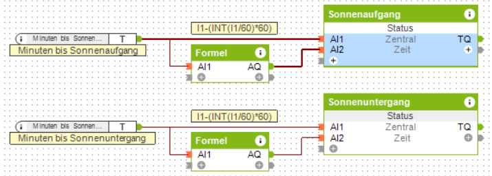

          Hallo, vielen Dank für die Arbeit. Habs bei mir auch eingebuden, allerdings werden bei mir Uhrzeiten der ersten 10 Minuten einer Stunde immer nur als z.B. 17.0 dargestellt. Es fehlt die 4 stelle. Der Rest geht, also 17.10 Uhr z.B. wird wieder korregt angezeigt. Eine Idee?
            Vermutlich ein Fehler in Deiner Formel?
          • Majesty
            Majesty kommentierte
            Ach ja verdammt ja, 10 mal kontrolliert und doch übersehen. Im Statusbaustein beim Sonnenuntergang AI1 anstelle von AI2 ausgewählt. Danke für Deinen Tipp, dadurch hab ich es noch mal Zeile für Zeile kontrolliert!

            • 5159
            Freeed
            Dann wird bei Dir halt auch noch irgend was nicht richtig sein. Was passt denn wo nicht?

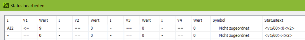

                • Freeed
                  • 41
                  ..'namd nochmal, Majesty und romildo,
                  hab hier den den Screenshot aus dem Statusbaustein meiner Config... eigentlich genauso wie in Post #4... Aber irgendwas passt wohl doch nicht... Viel "Fehlerquellen" im Baustein gibts ja eigentlich garnicht....
                    • 5159
                    Da hast Du schon Recht, viel "Fehlerquellen" gibt es nicht.
                    Schau Dir doch mal den Statustext an. Glaubst Du, wenn der in beiden Bedingungen identisch ist, dass dann was anderes am Ausgang rauskommen sollte?
                    lg Romildo

                      Genau so erging es mir auch. Dachte auch alles richtig :-)
                      Wie romildo geschrieben hat, schau mal im Statustext AI2, da fehlt die 0
