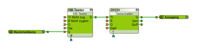

    Ich hätte das so gelöst
Ansichten: 209
Größe: 10,7 KB
      Problem ist wen ich das so anschliesse dann hab ich Dauer-Spannung auf meinem Relais, da der Eibtaster in der Stellung an bleibt, oder habe ich da einen Denkfehler gemacht ?
      • Peter B
        Peter B kommentierte
        Um das zu verhindern ist der Tastschalter nachgeschaltet
      Ok, dann am tastschalter den Impuls auf 1s einstellen würde dann verhindern das das Relais gezogen bleibt. Stimmt das soweit ?
      • Peter B
        Ja
