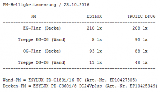

          genau den gleichen Effekt hatte ich beim Wand-Präsenzmelder ESYLUX PD-C180i/16 UC. Das Problem ist bis heute nicht gelöst, trotz ESYLUX-Hotline und großem Einsatz meines Elektrikers.
          Der von dir - vermutlich an der Decke eingesetzte - PM ESYLUX PD-C360i/8 liefert bei mir allerdings vernünftige Werte. Ich lege dir mal meine Überprüfung mit einem Luxmeter bei (mit 0V=5Lux / 10V=2000 Lux).
          Die Kennlinie wird nicht linear laufen, aber die "lineare Näherung" dürfte für die Programmierzwecke OK sein. Zumindest erklärt das nicht deine (und meine) viel zu kleinen Werte.
          Gruß, Gerd

          • Michael Sommer
            • 1942
            Hallo Gerd,
            Danke für Deine Antwort.
            Genau die drei Melder sind alle an der Decke in ca. 2,40m Hohe platziert. Auch der Messbereich ist mit deinen Geräten identisch. In meinem Treppenhaus habe ich nur wenig Tageslichteinfall, deshalb sind niedrige Luxwerte bei dem gestrigen trüben Wetter schon denkbar, zumal wie schon geschrieben, alle ähnliche Messspannungen (1,65V 1,85V, 1,9V) ausgeben. Da kann man zumindest davon ausgehen, dass diese Melderbaugruppen keinen defekt haben.
            Zu deiner Tabelle, hast Du da zufällig noch die zugehörigen Messspannungen zum Vergleich greifbar
            Warum die Messwerte so niedrig sind hat mich auch gewundert, kann diese jedoch nicht zuordnen, weil ich keine Kennlinie dazu in den Datenblättern gefunden habe. Letztendlich ist es für die Funktion erst einmal zweitrangig, zumal ja der Melderausgang auf die im Tagesverlauf minimal höhere Lichteinstrahlung regiert und die Luxwerte, je nach Lichteinfall, auch ansteigen.
            Die gewünschte minimale Helligkeit im Treppenhaus muss man sowieso experimentell testen. Ich werde mir wohl in nächster Zeit bei meinen Elektro-Beleuchtungskollegen ein Messgerät zur Kontrolle ausleihen müssen, um die berechneten Luxwerte mit dem Luxmeter abzugleichen.
            Gruß Michael

            • Gerd Clever
              • 24.07.2016
              • 642
              Zitat von Michael Sommer
              Zu deiner Tabelle, hast Du da zufällig noch die zugehörigen Messspannungen zum Vergleich greifbar.
              Real gemessen haben wir damals nur die Spannungen bei den Wand-Präsenzmeldern. Dort lag eine so kleine Spannung an, dass sie nicht mehr gesichert messbar war. Damit war klar, dass der Fehler schon beim Präsenzmelder liegt und nicht z. B. irgendwo auf dem Weg zum Miniserver.
              Dadurch, dass die Messwerte so klein sind, ist leider bei mir ein "experimentelles Umskalieren" nicht möglich. Ich helfe mir damit, dass ich die Werte der (funktionierenden) Deckenmelder in den Fluren und die Außenhelligkeit nehme und daraus ableite, ob der Wand-PM an dunklen Tagen auch tagsüber anschlagen darf oder nicht.
