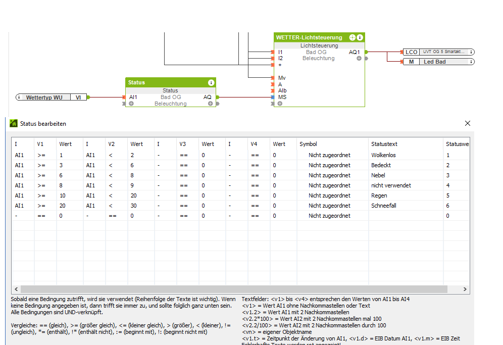

    mir kam eine spontane Idee und hab leider keine Ahnung wie ich das umsetzen soll.
    Ich habe am Wochenende ein 8m RGBW Band im Flur verlegt. Tagsüber leuchtet dieses hell (warmweis) sofern es dunkel ist und nachts nur sehr gering.
    Dies funktioniert auch alles soweit. Nun zu meiner Idee: Ich würde gerne wenn es regnet morgens dann ein blaues Licht haben.
    Wie könnte ich das umsetzen?

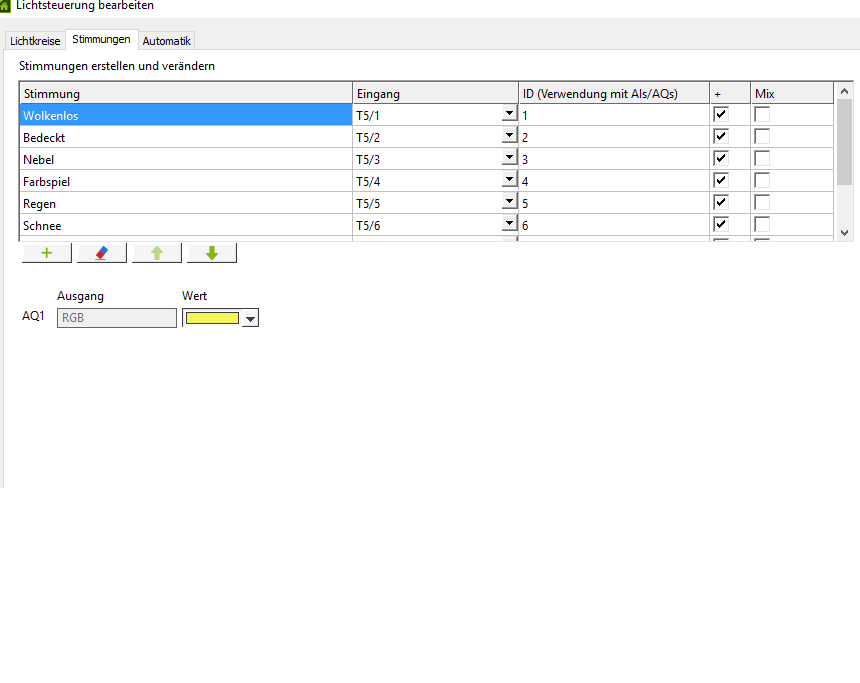

        Ich habe das ganz einfach mit einem Status-Baustein gelöst. Einfach den "Wettertyp" auf den Eingang AI1 deines Statusbausteins legen und dann im Statusbaustein Nummern für die verschiedenen Wettertypen geben. Nun den Ausgang vom Status AQ auf den Eingang MS deiner Lichtsteuerung legen und dort deine gewünschte Farbe zuordnen. Funktioniert bei mir einwandfrei.

          danke für die Infos. Damit wäre "MS" aber belegt. Wie mache ich dann das Nachtlicht (sehr gedimmt ab 23 Uhr bis 7 Uhr)? Hast du dafür auch noch eine Idee?

            Schau Dir mal den neuen Lichtbaustein an...mit diesem kannst Du das Nachtlicht sehr elegant lösen....ohne den MS zu benutzen..

              Dazu habe ich nichts gefunden. Im Loxone Beispiel wird dies auch über MS und eine Schaltuhr realisiert?!?

                Bau Dir einen Betriebsmodus "Gute Nacht" den Du über eine Schaltuhr aktivierst.....zusätzlich legst Du eine Stimmung Nachtlicht an...und verknüpfst diese zwei entsprechend dem Bild.
                Somit hast Du Dein Nachtlicht ohne MS
