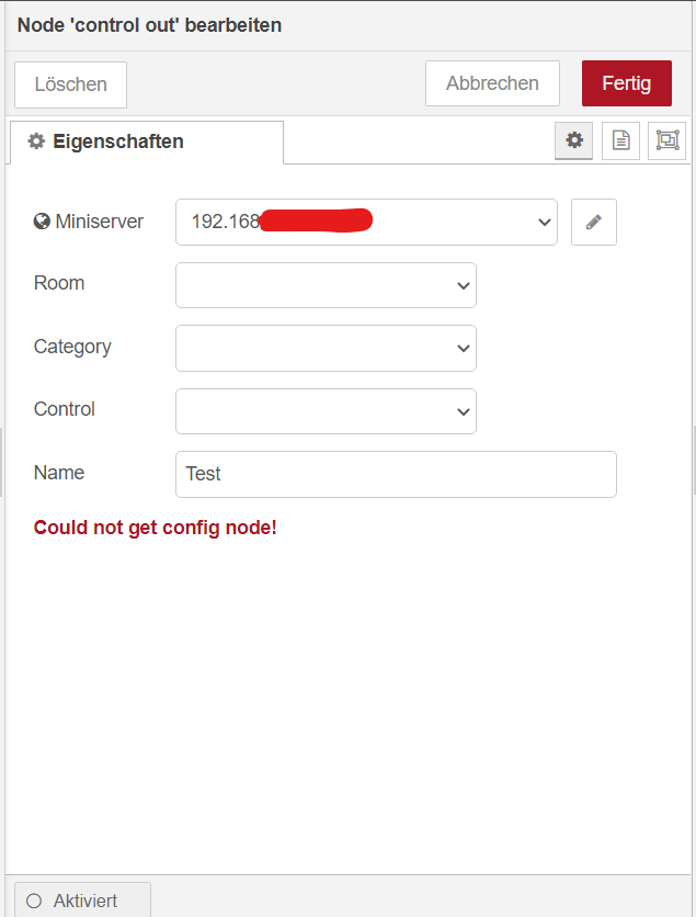

Hallo zusammen, bin neu in der Thematik mit ioBroker und NodeRed. Ich habe hier Probleme meinen Miniserver mit dem NodeRed dauerhaft zu verbinden. Gibt es gewisse Einstellungen die beachtet werden müssen? Die Einstellungsoberfläche sieht ja denkbar einfach aus. Es kommt meistens jedoch der Fehler "could not get config node!" siehe Bild. Hatte schonmal jemand das Problem?
rechts neben der IP die du eingetragen hast steht ein "Stift", wenn du da drauf klickst öffnet sich das (Loxone) config Node, dort muss die Miniserver Adresse + IP rein und danach 1 x auf "deploy"
hast du das gemacht oder versuchst du bei jedem Loxone Out/In Node die Miniserver Adresse einzugeben ?Kommentar
