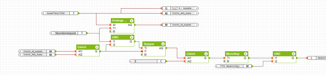

Wenn sich die Tempertur im Vorlauf minimal verändert (um +0,5 Grad ) in einer bestimmten Zeitspanne (5s) und der Vorlauf sich unter 35 Grad befindet, dann soll die Zirkulationspumpe für 10 min zugeschaltet werden.
Vergleich alle 5 sek deinen Vorlaufwert mit einem "Altwert", wenn der Unterschied >0,5Grad ist, dann löse ein Ereignis aus (Setze Merker) und schreibe den Vorlaufwert in den Altwert. Ist dieser Merker =1 und dein deine Vorlauftemp. <35, dann Impuls(Monoflop) auf Ausschaltverzögerung (10min) = Pumpe EIN
Ich mach so etwas ähnliches im Stundentakt mit meiner 1-Wire-Überprüfung (siehe Bild), da prüfe ich, daß die temperatur nie über längere Zeit gleich sein kann , das wäre ein fehler des Sensors
