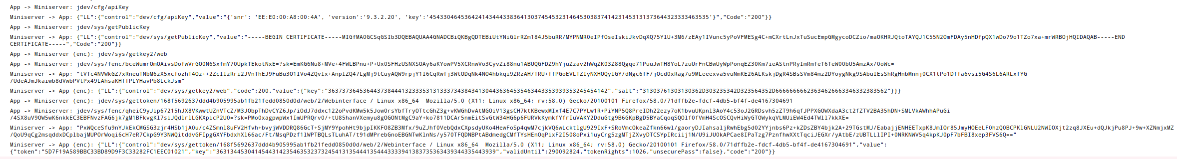

    Hallo kaefaetz,
    ohne es jetzt selbst probiert zu haben, hast du schon versucht den getkey2- und gettoken-Request verschlüsselt mit dem 'fenc'-Befehl zu schicken?
    Zumindest scheint es das Webinterface so zu machen:
Ansichten: 498
Größe: 116,7 KB
    Hoffe das bringt dich weiter!
