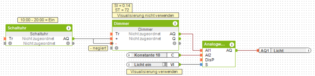

    bin neu hier und auch in der Loxone Welt und brauche eure Hilfe.
    Meine Aquarienbeleuchtung hat zwei Kanäle, die ich über 0-10V steuern will.
    Zwei Dimmerbausteine habe ich und die Verkabelung steht soweit.
    Also Umschalten von kleinster Stufe auf 100% funktioniert schon.
    Jetzt möchte ich das ganze natürlich aber automatisch steuern.
    Einschaltzeit um 10 Uhr und dann hochdimmen auf 100% innerhalb 2 Stunden.
    Abends ab 20 Uhr wieder auf 0 zurück innerhalb 2 Stunden.
    Wie mache ich das jetzt am besten?
    Einen Schalter für 100% hätte ich auch noch gerne......
    Danke und Gruß Lars
    P.S. ich bin absoluter Anfänger.......... ;-)
    Edit: Ach ja, ich habe nur einen Miniserver für 4 Jalousien und eben den 0-10V Ausgang fürs Aquarium in Betrieb.

    Da gibt es sicher wieder einige Möglichkeiten. Je nachdem sollte man auch noch wissen, was der Schalter bewirkten soll, wenn er wieder auf AUS gestellt wird.
    Hier mal ein Beispiel:
Ansichten: 758
Größe: 82,6 KB
    lg Romildo

      Mit der Einschaltzeit muss ich nochmal erklären. Also einschalten um 10 Uhr mit geringster Helligkeit. Dann innerhalb 2 Stunden (also bis 12 Uhr) auf 100% steigern.
      Die 100% halten bis 20 Uhr und danach innerhalb 2 Stunden zurück auf 0%. Abschaltzeit dann 22 Uhr.
      Sonnenaufgang und Untergang.
      Habe das jetzt so übernommen oben wie in deinem Beispiel und da bin ich jetzt gerade um 19 Uhr schon auf geringster Helligkeit.
      Ob ich aber jetzt alles richtig eingestellt habe, kann ich leider nicht sagen.......
      Gruß Lars
        Du musst in jeden Fall beim Dimmer auch noch die Remanenz einschalten, damit er auch nach einem Programmdownload weiss wo er gestanden hat.
        Dass es heute noch nicht geht, hat damit zu tun, dass du es erst gestartet hast. Es sollte aber langsam innerhalb von der noch bleibenden Stunde (19:00-20:00) auf etwa 50% hochlaufen und ab 20:00 dann wieder in Richtung 0 zurück.
        Ab Morgen sollte es dann so wie gewünscht funktionieren.

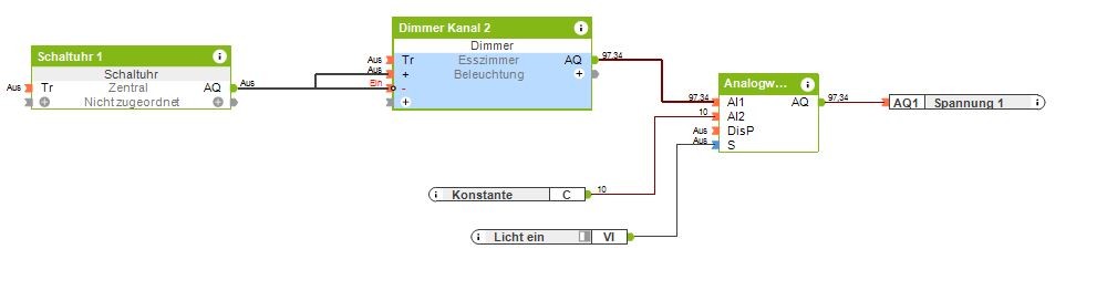

          Es funktioniert wohl doch nicht. Weiß aber nicht warum!?
          Habe jetzt mal die Abschaltzeit vorverlegt und es zählt auch rückwärts von 100 runter nur meine Spannung an der Lampe bleibt bei 9,95V stehen.
          Ich meine aber, dass es am ersten Tag noch ging.
Ansichten: 700
Größe: 26,8 KB
            • 5161
            Die Eigenschaft Max: vom Dimmer muss natürlich auf 10 sein, denn mehr wie 10V kannst Du nicht ausgeben.
            lg Romildo
              Das war es natürlich....... hätte man auch selbst drauf kommen können! Danke
              Bitte gerne.
              Gut, dass Du gleich ein LiveView gemacht hast, da kann man schon einiges herauslesen.

            romildo könntest du mir kurz helfen? Ich hab die Schaltung so nachgebaut, auch mit den Werten wie oben. Allerdings benutze ich einen DMX Dimmer. Seit 12.30Uhr hab ichs auf 26 % geschafft. Geh ich richtig in der Annahme das die Schrittzeit auf 7,2 gehört? Weil ich 0-100% Dimme? Ich steh da komplett am Schlauch warum 72 und warum Schrittweite 0,14. bei Schaltzeit steht 0,4

              Wenn ein Ein an Eingang + anliegt, wird der Wert am Ausgang im Abstand von der Schrittzeit um den Wert Schrittweite erhöht.
              Beispiel:
              Schrittzeit = 1
              Schrittweite = 1
              Somit würde der Wert am Ausgang pro Sekunde um 1 erhöht.
              Du hast nicht geschrieben was Du denn genau möchtest, ich gehe mal davon aus, dass in 2h von 0 auf 100% gedimmt werden soll.
              Jetzt ist halt abhängig ob Du lieber in Schrittweiten oder in Zeitabständen dimmen möchtest.
              Ich würde da Beispielsweise den Zeitabstand nehmen und die Schrittweite berechnen.
              Beispiel:
              Differenz Maximum Wert - Minimum Wert = 100-0 = 100
              Dimmzeit = 1h = 3600s
              Schrittzeit = x
              Schrittweite = Differenz/Zeit*Schrittzeit
              Beispiel SchrittweiteX mit dimmen in 2h mit Schrittzeit1:
              Differenz = 100
              Dimmzeit = 3600
              Schrittzeit = 1
              Schrittweite = Differenz/Dimmzeit/Schrittzeit = 100/3600*1 = 0.02777
              Beispiel Schrittweite mit dimmen in 2h mit Schrittzeit10:
              Differenz = 100
              Dimmzeit = 3600
              Schrittzeit = 10
              Schrittweite = Differenz/Dimmzeit/Schrittzeit = 100/3600*10 = 0.2777
              Zuletzt geändert von romildo; 05.11.2018, 20:51.
              lg Romildo
