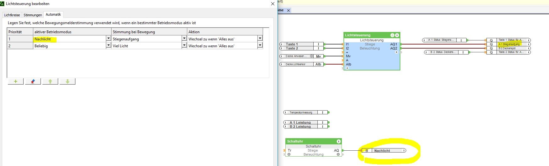

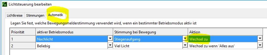

Mein BM schaltet das Flurlicht sobald er eine Bewegung erkennt und der Luxwert kleiner als xx ist. Soweit so gut und funktioniert perfekt. Leider kann ich die LED nicht dimmen und so ist in der Nacht der Schock wenn man kurz aus dem Bett muss recht stark. Gerne würde ich eine zweite Lichtquelle welch Dimmbar ist zwischen 22:00 und 06:30 Uhr einsetzten. Somit soll also nur die zweite Quelle geschaltet werden. Leider bekomme ich das so nicht hin, warum auch immer. Hat jemand eine Idee oder Vorschlag?
Bereits im voraus
Gruss MArcel
