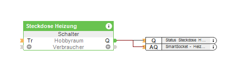

                  Ich habe es jetzt soweit hinbekommen das mit dem Komfortschalter ein Timer hinterlegt ist der das Ganze automatisch wieder ausschaltet. Und auch der LED-Taster/Schalter an der Smart Socket Air funktioniert jetzt.

                  Was mir aber noch nicht ganz klar ist, ist das hier:
Name: 2018-04-04 22_10_31-Zeitschaltuhr _ automatische Abschaltung Infratorheizung - loxforum2.com.png
Ansichten: 1205
Größe: 27,4 KB
                  Was ist "Dauer (Min) - VI" ?
                  Und warum der Multiplikator?
                  Und wenn ich den Schwellwertschalter und den UND-Baustein einbaue, dann funktioniert gar nichts mehr (Schalter ohne Funktion)
Name: 2018-04-04 22_12_31-Zeitschaltuhr _ automatische Abschaltung Infratorheizung - loxforum3.com.png
Ansichten: 1436
Größe: 94,2 KB
                  Wäre nett wenn ihr mir das Ganze noch etwas genauer erläutern könntet

                    den Multiplikatorbaustein brauchst Du, um die Virtuelle Minutenvorgabe in Sekunden umzurechnen. Die zeitverzögerung arbeitet im Sekundenbereich.
                    Die Schaltung funktioniert. Vermutlich stimmen die Temperaturvorgaben nicht oder die Temperatur ist größer als der eingestellte Von. Nimm anstatt den Konstanen auch virtuelle Eingänge, dann kannst Du es auch Vernünftig testen.
                    Die Funktion ist folgende:
                    - Eine Freigabe der Heizfolie erfolgt nur, wenn der Komfortschalter aktiviert ist.
                    - Die Einschaltung der Heizfolie erfolgt, wenn Von zusätzlich Unterschritten wird
                    - Ist die Temperatur erreicht, erfolgt keine Heizbetrieb, auch wenn der Komfortschalter altiv ist.
                    Ist ganz einfach. Nur sollte man auch etwas von den technischen Dingen verstehen und vor allem die Loxone-Hilfstexte lesen..
                    Gruß Michael

                      Also mit dem Schwellwertschalter komme ich hier nicht klar.
                      So sieht das in der Simulation aus:
Name: 2018-04-08 10_54_26-Loxone Config - LoxoneMiniserver.png
Ansichten: 1178
Größe: 6,3 KB
                      Warum ist Q auf "Aus", wenn der Temperaturbereich in dem Fall doch passt?
                      • Michael Sommer
                        Michael Sommer kommentierte
                        Eingeschaltet wird erst, wenn die AI-Raumtemperatur unter der Von-Einschalttemperatur ist.
                        Wenn Du 23° Isttemperatur hast, musst Du den Von auf >23° einstellen, sonst wird das nie einschalten.
                        Deshalb habe ich ja geschrieben, nimm zm testen virtelle Eingaönge, da kannst Du jederzeit die Werte anpassen ohne die Config zu bearbeiten.
                        Gruß Michael
                      • apbw
                        apbw kommentierte
                        Danke, jetzt funktioniert es!
