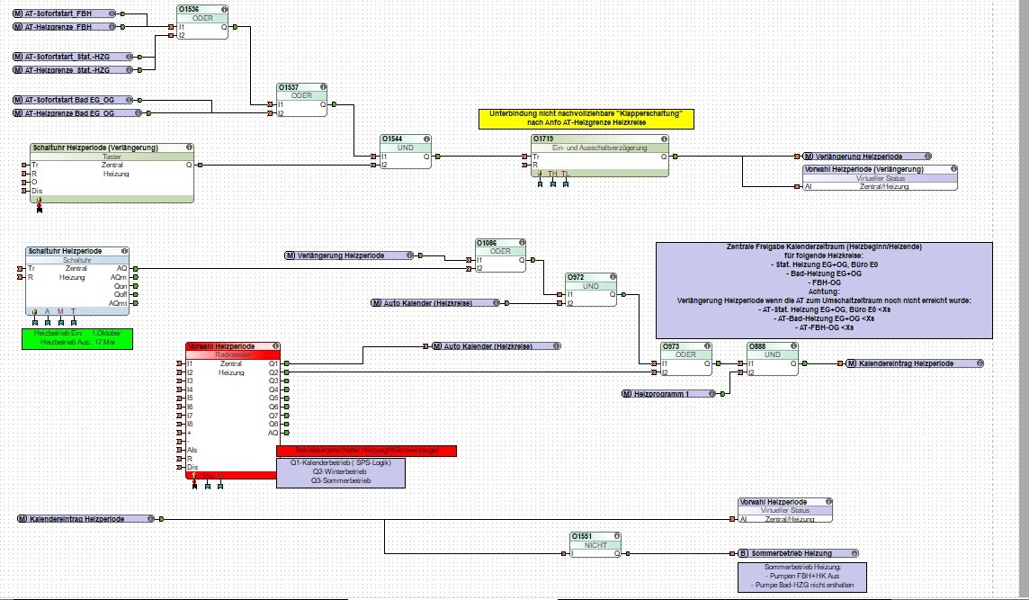

            Hallo Gus,
            Ich möchte einmal meine Variante kurz vorstellen:
            Ich betreibe bei allen IRR-Bausteinen nur die Betriebsarten Automatik Heizen.
            Ähnliches gilt auch für meine autonomen Raumregler im EG-Bereich.
            Ich verwende auch keine „Mittlere AT über mehrere Tage“, sondern immer den aktuellen AT-Istwert.
            Anstatt den IRR-Kalender nutze ich ein zentrales Zeitschaltprogramm. Dafür gibt es einen Betriebsmodi “Heizperiode“ mit den zugehörigen Kalendereinträgen für Beginn/Ende. In Verbindung mit einem Radiobutton (Sommerbetrieb, Winterbetrieb, Kalenderbetrieb) wird ein weiterer Merker bzw. Betriebsmodi „Kalendereintrag Heizperiode“ aktiviert, der die IRR-Raumregler auf Sommerbetrieb (Spartemperatur) umschaltet. Die EG-Raumregler werden ebenfalls mittels Kontakt auf Nachtabsenkung umgeschaltet.
            Sobald der Sommerbetrieb deaktiviert wird, arbeiten alle Raumregler (EG oder OG) im normalen Tag/Nachtbetrieb.
            Im Zeitraum Winterbetrieb (Kalender-Heizperiode) wird von Sommer- auf Winterbetrieb umgeschaltet. Die Beheizung wird jedoch erst zeitverzögert freigegeben, wenn auch die Außentemperatur einen eingestellten Grenzwert, am AT-Schwellwertschalter, unterschreitet. Hier habe ich zwei AT-Grenzwerte:
            - AT-Heizperiode: Unterschreitung <18°C, zeitverzögerte Umschaltung nach 48h auf Winterbetrieb.
            - AT-Tagbetrieb-Sofortstart bei schnellen Temperaturänderungen <16°C, Zeitverzögerung 8h.
            Die Heizkreispumpenansteuerung erfolgt lastabhängig über die Raumregler. Die Zuschaltung der Kesselanlage über die Mischer-/Ventilstellung der witterungsgeführten Heizkreise FBH bzw. Heizkörper.
            Mittels einem Schalter in der VISU habe ich die Möglichkeit die Heizperiode zu verlängern. Der bleibt aber dauerhalt aktiviert. Solange der Schalter aktiv ist, wird mittels einem Merker „Verlängerung Heizperiode“ das zentrale Zeitschaltprogramm solange überbrückt, bis der Ausschalt-Grenzwert am AT-Schwellwertschalter erreicht wurde. Danach wird der Heizbetrieb bis zur nächsten Heizperiode gesperrt.
            Sollte außerhalb der Kalender-Heizperiode (Sommerbetrieb) bestehen, dann aktiviere ich über den Kalender-Timer im zentralen Zeitprogramm für z.B. 1h den Heizbetrieb. Dadurch wird der vorgenannte Winterbetrieb aktiviert. Die Rückschaltung auf Sommerbetrieb erfolgt automatisch analog der oben genannten Funktionen.
            Das Ganze funktioniert seit einigen Heizperioden für mich hervorragend. Meine Mitbewohner haben jedenfalls keinen Grund sich zu beschweren.
            Ich hoffe ich habe es halbwegs nachvollziehbar beschrieben. Im Anhang noch ein Ausschnitt meiner Kalenderlogik zur Info.
            Gruß Michael
