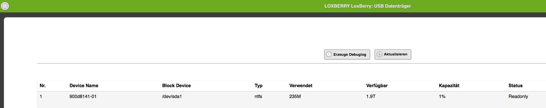

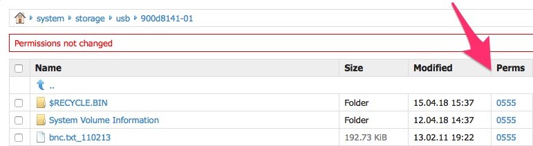

ich habe ein USB Laufwerk angeschlossen. Das wird erkannt, ist aber readonly. Im Loxberry File Manager kann ich leider die PERMS 0555 nicht ändern. Danke schon jetzt für die Hilfe....
LOXBERRY USB Storage
Bist du am letzten Release-Stand? Da hat sich glaub ich nochmal was in Bezug auf die Permissions geändert.Hilfe für die Menschen der Ukraine: https://www.loxforum.com/forum/proje...Cr-die-ukraine -
Kannst du mal zeigen, wie das im Widget USB-Datenträger aussieht.
Bei mir so:
1 BildHilfe für die Menschen der Ukraine: https://www.loxforum.com/forum/proje...Cr-die-ukraineKommentar
Das wird jetzt eher ein Linux-Troubleshooting als ein LoxBerry-Troubleshooting.
Geh bitte mit Putty in die Shell (http://www.loxwiki.eu/x/DIG4) und gibCode:lsblk
Wenn da bei sda1 ein RO=1 steht, ist das ein Problem mit der Platte, die offensichtlich (warum auch immer) nicht Writable gemountet werden kann.
Ich kann im Moment nicht in die Tiefe gehen. Aber jetzt schon Danke für die Hilfe. Mit einem kleineren USB Laufwerk geht es. (2GB). Hier das DEBUG LOGFILE...Angehängte DateienKommentar
Danke, da steht es auch schon:
[ 9.104426] ntfs: (device sda1): load_system_files(): $LogFile is not clean. Mounting read-only. Mount in Windows.
Es wurde in Win offenbar nicht sauber ausgehängt. Häng es nochmal bei Win an, und dann sauber entfernen. lg, ChristianHilfe für die Menschen der Ukraine: https://www.loxforum.com/forum/proje...Cr-die-ukraineKommentar
