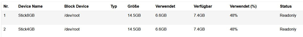

            mein USB-Stick wird nur erkannt, wenn ich diesen im laufenden System einstecke. Nach einem Reboot wird er nicht mehr erkannt.
            Der Stick hat 8GB unter Windows mit NTFS formatiert.
            folgenden Befehl habe ich bereits ausgeführt:
            sudo apt-get install ntfs-3g
            Nach dem Hot-Plugin wurde der Stick nur RO erkannt.
            Danach formatiert mit
            mkfs.ntfs /dev/sda1
            gleiches Bild nach reboot!
            lsblk liefert diese Ausgabe:
            NAME MAJ:MIN RM SIZE RO TYPE MOUNTPOINT
            sda 8:0 1 7.6G 0 disk
            └─sda1 8:1 1 7.6G 0 part
            mmcblk0 179:0 0 14.9G 0 disk
            ├─mmcblk0p1 179:1 0 41.5M 0 part /boot
            └─mmcblk0p2 179:2 0 14.8G 0 part /
            zram0 254:0 0 415M 0 disk /opt/loxberry/log/ramlog​
            ein zweiter USB-Stick mit nur 4GB hat das gleiche Thema.
            Komisch sind auch die Angabe in der Übersicht:
Ansichten: 193
Größe: 32,4 KB
            wer von euch hat noch eine Idee?
