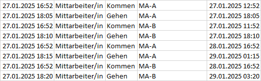

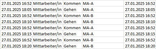

              • Memlinger84
                • 21.05.2021
                • 17
                habe bei uns in der Firma nun auch einen Test mit der Zeit Erfassung über Loxone NFC am laufen.
                Die Log Datei bekomme ich Wöchentlich per Mail zugesendet.
                Jetzt benötige ich erst mal zum Testen eine "Einfache" Excel die mir die Arbeitsstunden pro Mittarbeiter ausgibt.
                Die Logdatei würde ich mit Copy Paste in die Excel einfügen.
                das ganze sieht dann z.B. so aus:
Ansichten: 79
Größe: 12,7 KB
                Hat das jemand schon mal realisiert ?
                • eisenkarl
                  • 1350
                  An dieser Excel wäre ich auch interessiert :-)
