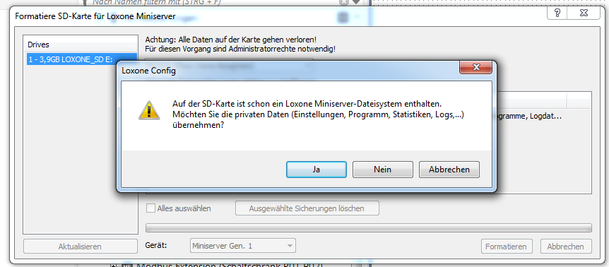

          Hallo zusammen!
          Will der jetzt MEINE "privaten" Daten AUF die SD übernehmen, oder SEINE "privaten" Daten VON der SD behalten?!
Name: Bildschirmfoto 2020-01-07 um 19.02.33.png
Ansichten: 5817
Größe: 54,7 KB
          DANKE!
          Nils
            Wenn Du eine SD-Karte ohne Auswahl einer Sicherungsdatei formatierst, werden alle Dateien gelöscht.
            Stellt die Routine fest, dass sich bereits Loxone Dateien auf der SD-Karte befinden kommt diese Meldung.
            Klickst Du auf Ja wird die SD-Karte neu formatiert die Daten aber beibehalten.
            Bei den Daten handelt es sich um Programme, Statistiken, Logdateien aus dem jeweiligen Miniserver in welchem die Karte war.

            @NilsG
            Wenn Du eine Kopie Deiner SD-Karte möchtest, musst Du vom jetzigen System eine komplette Sicherung anlegen und diese Sicherung bei der Formatierung anwählen. Somit bekommst Du eine Kopie zum Zeitpunkt der Sicherung.
          • NilsG
            NilsG kommentierte
            Hab ich ja genau so gemacht; aber die Frage kommt dennoch! DAS verwirrt mich ja ...
            Ich weiss nicht warum das bei Dir anders ist wie bei mir.
            Bei mir kommt diese Meldung definitiv nur wenn ich bei der Formatierung keine Sicherungsdatei ausgewählt habe. Loxone Version V10.3.11.27

          Zitat von Thomas M.
          ...Deine eigenen privaten Daten hast ja selbst, die übernimmst bei der Formatierung einer z.B. komplett neuen SD Karte ja sowieso immer. Also die Frage ob du deine eigenen Daten übernehmen möchtest ist dann irgendwie sinnbefreit...
          Wenn man eine Formatierung ohne Auswahl einer Sicherung macht, und die Abfrage siehe #8 mit nein bestätigt, wird auch nichts Privates auf die SD-Karte geschrieben.
          Der Miniserver ist danach so, wie wenn er neu ausgeliefert würde.
          lg Romildo

            Formatierung ohne Sicherungsdatei:
            Doch, bei mir ging es schon darum, denn bei einer neuen SD-Karte sollten ja noch gar keine Daten auf der SD-Karte vorhanden sein.
            Wenn man eine SD-Karte aus einem MS formatiert kommt, zumindest bei mir, die Meldung wie in #8 nur dann wenn ich keine Sicherungsdatei angewählt habe. Wenn ich daraufhin die Frage mit Nein beantworte macht er genau das was er auch bei einer neuen SD-Karte machen würde. Er formatiert die SD-Karte ohne Sicherungsdatei.
            Formatieren mit Sicherungsdatei:
            Bei mir kommt dieses Fenster, auch bei einer SD-Karte aus dem Miniserver, nicht.
            Daher kann ich leider nicht testen was er wann macht. Ich würde aber davon ausgehen, dass er bei Ja die Daten auf der SD-Karte behält und bei Nein die Daten von der Sicherung aufspielt.
            Wenn ich mir sicher bin, dass ich eine komplette aktuelle Sicherung habe und die Daten auf der SD-Karte gelöscht werden können, dann würde ich diese Frage mit Nein beantworten.

          Nein, es ging um eine Kopie der bestehenden Installation auf eine frische (Original-LX)SD-Karte
          Datensicherung aus der Config heraus; dann über die Funktion SD-Karte formatieren
          Nils
            • 5144
            Zitat von NilsG
            ...es ging um eine Kopie der bestehenden Installation auf eine frische (Original-LX)SD-Karte...
            Dann ist es jetzt klar.
            Eine frische Loxone-SD-Karte ist eben nicht leer, sondern genauso wie eine formatierte SD-Karte ohne Datensicherung.
            Wenn Du diese Karte in deinen Miniserver schiebst, verhält er sich ganauso als hättest Du den Miniserver neu gekauft.
            Da Du aber eine Kopie von Deiner Installation darauf haben möchtest, musst Du vor der Formatierung die aktuelle Sicherungsdatei auswählen und dann formatieren.
            Sollte diese Frage dann dennoch kommen muss sie natürlich mit Nein beantwortet werden.
