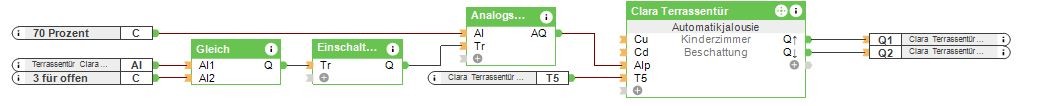

    Gibt es eine möglichkeit wenn mann die Raffstoren unten hat und dann das Fenster öffnet sich die Raffstoren aufstellt und beim schliessen wieder zuklappen?
    ich möchte dies kombinieren bei Dachfenster die ich per Fernbedienung öffnen und schliessen kann.
    Ist so etwas überhaupt möglich ? wenn ja wie ?

    Fensterkontakte sind vorhanden?
    • doc-brown
      • 13.09.2015
      • 1487
      hey,
      du könntest doch über ein monoflop einen impuls generieren sobald das fenster geöffnet wird.
      diesen wertest du aus - dass er nur kommt, wenn der rollladen ganz unten ist (das kannst du über den AQp ausgang am jalousiebaustein abfragen)
      sobald der impuls durchkommt gehst du auf einen analogspeicher und triggerst über dein eingang "Alp" des jalousiebausteins die position des rollladens an.
      du kannst danach ganz normal mit den tasten den rollladen steuern. erst wenn du das fenster zu machst - und wieder öffnest wird die position neu angefahren.
      konnte man das verstehen?
      gruesse
      PS: sowas gabs aber auch schonmal hier im forum... musst mal suchen - vielleicht findest du es
          Wieso wurde denn hier die Eingangsfrage fast komplett gelöscht?
          Ging doch wenn ich mich recht entsinne, darum, wie man verhindert, dass der Rollladen fährt, wenn eine Tür offen ist.

            tut mir leid da hab ich mich irgendwie verklickt. Frage wieder aktualisiert.
