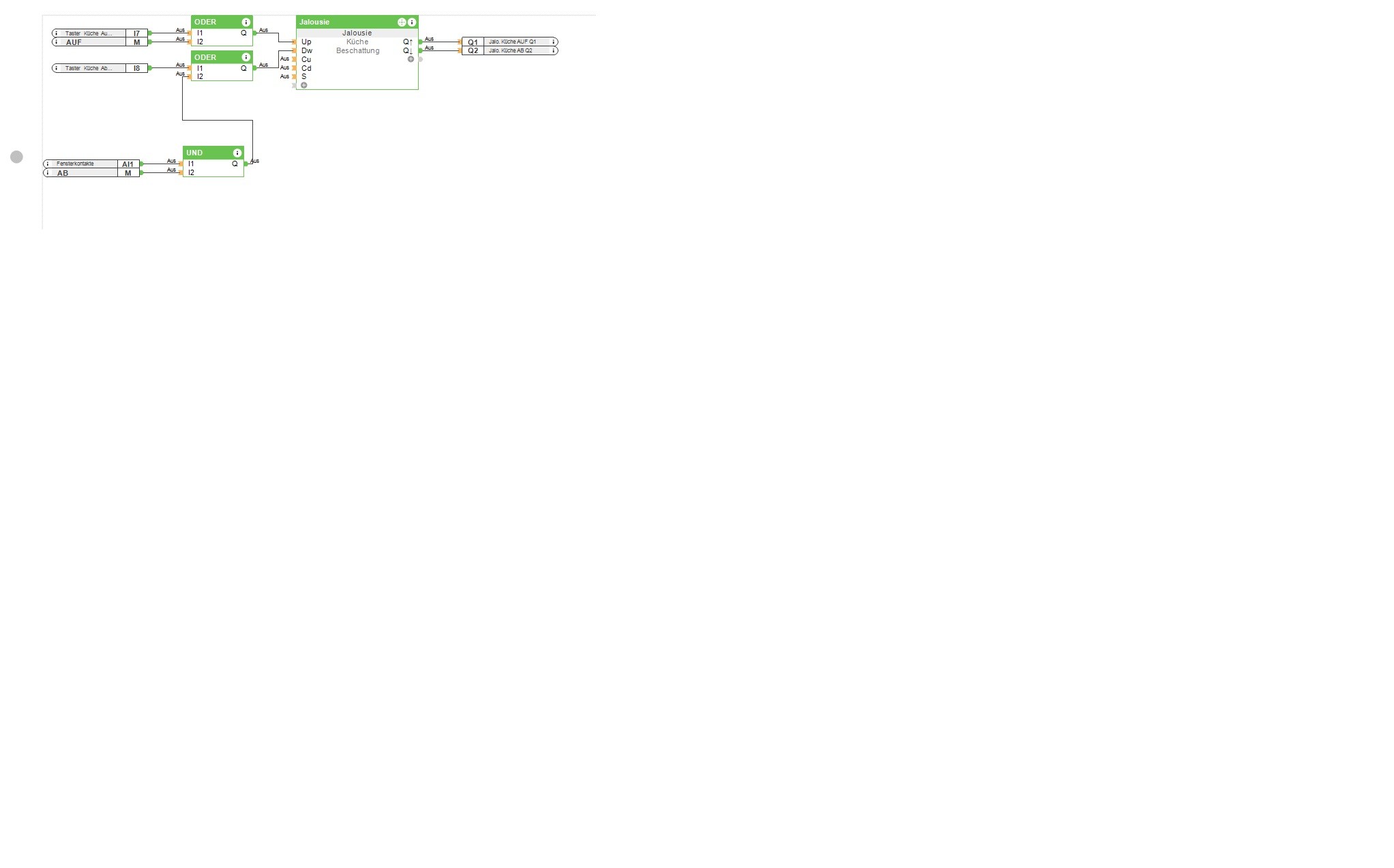

    Hallo loxforum,
    ich habe Probleme mit einem einfachen UND Baustein. Und zwar habe ich einen UND Baustein mit zwei Eingängen. Eingang 1 = Fensterkontakte, Eingang 2 = Merkereingang vom Zentralbaustein, Ausgang= Fensterrolladen AB.
    Wenn also der Fensterkontakt 1 hat und der Merkereingang 1 hat, dann soll der Fensterrolladen AB.
    JETZT mein Problem. Der Fensterrolladen fährt bereits AB, wenn eine der beiden Eingänge 1 hat. Wie kann das denn sein?
    Gruß Sven

    Die Automatikjalousie ist mit dem Zentralbaustein verbunden.
    Ich vermute mal, dass der AB-Befehl über diesen kommt.
    Ob wirklich eine 1 am Ausgang vom UND kommt, solltest Du in der LiveView sehen.
    lg Romildo
      ja du hast recht. der rolladen AB befehl kommt vom jalousie baustein. wie kann ich den hier die bedingungen zum herunterfahren einfließen lassen? ich muss es vor dem jalousie baustein machen.
        • 5161
        Der Befehl kommt nicht vom Jalousiebaustein sondern vom Zentralbaustein welcher mit dem Jalousiebaustein verbunden ist.
        Ohne die Beschaltung und/oder die gewünschte Funktionsweise im Detail zu kennen, kann das UND ja auch vor den Zentralbaustein eingefügt, oder dafür gesorgt werden, dass der Zentralbaustein nichts sendet.
        lg Romildo

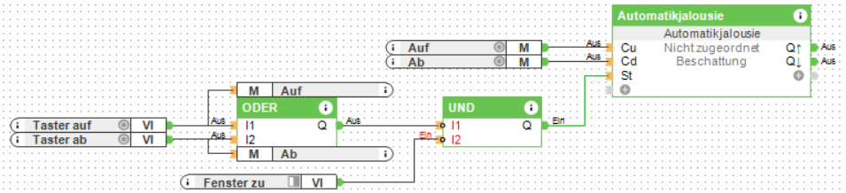

          Guten Morgen,
          keine Ahnung was genau du vor hast. Wenn es darum geht, dass der Rollo nicht AB fährt, wenn das Fenster geöffnet ist, ist es ausreichend, wenn du am Baustein "Automatikjalousie" den Fensterkontakt mit den negierten Eingängen "AD" und "Dis" verbindest. Rollos fahren nicht ab, wenn die Tür noch offen ist.

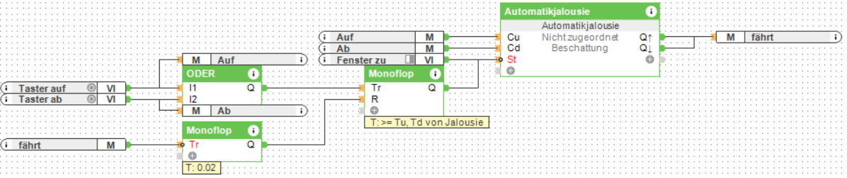

                @ chris, ich habe eine insektenschutztür zwischen rolladen und küchenterassentür. rollo soll nicht über zeitschaltuhr oder merker zentralsteuerung runterfahren, wenn fensterkontakt offen ist. fensterkontakte in in einer schleife (alle fenster vom haus). somit soll verhindert werden, dass das rollo auf die eventuell offene insektentür fährt.
                es soll aber möglich sein, mit dem schalter vor ort an der küchentür, das rollo runter oder auf zufahren- hier hat man ja die terassenküchentür, das rollo und die insektenschutztür im auge.
                im moment habe ich den fensterkontakt auf ST- somit ist aber ein fahren mit dem schalter vor ort auch nicht möglich, wenn ein fenster offen ist

                  In diesem Fall, könntest Du ja mit dem "Schalter" das Stoppsignal deaktivieren.
                  Im Beispiel würde bei geöffnetem Fenster die Jalousie über den Taster nur so lange fahren, wie dieser gedrückt wird.
                  Bemerkung: Fensterkontakt ist bei geschlossenem Fenster auf 1.
                  Klicke auf die Grafik für eine vergrößerte Ansicht  Name: Jalousie3.png Ansichten: 1 Größe: 68,8 KB ID: 158270
                  lg Romildo

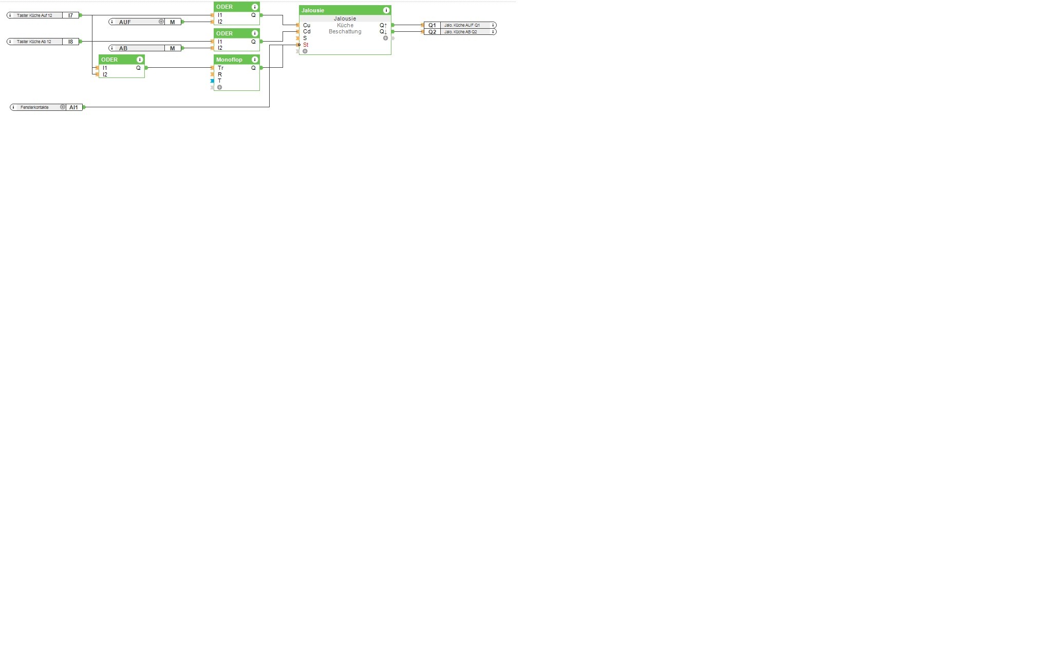

                    so könnte es klappen. damit ich nicht die ganze zeit den taster betätigen muss, könnte mit einer ausschaltverzögerung für die dauer der rolladenfahrt bei ab und auf der tasterimpuls gehalten werden
                      • 5161
                      Wenn eine Ganzfahrt gefordert ist, würde ich den Eingang St für diese Zeit deaktivieren.
                      Der Merker "fährt", dient dazu, den Monoflop nach der Fahrt oder bei einem Stopp durch den Taster, das Stoppsignal sofort wieder zu aktivieren.
                      Beispiel:
Ansichten: 352
Größe: 84,5 KB
                      lg Romildo
                        ich habe es jetzt so gemacht. im monoflop ist die zeit für eine kompletfahrt hinterlegt. jetzt ist es so, wie es soll. vielen dank
