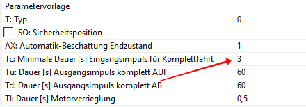

                    Ich versuche auch gerade noch etwas. Kann es sein dass es etwas mit Tc vom Jalousiebaustein zu tun hat? Der steht bei mir auf 3 Sekunden... Hier wäre mein Ansatz ein Wischrelais. Teste ich die kommenden Tage...
                      Tc nimmt Einfluss auf die Eingängen Up und Dw.
                      Wenn man Impulse für eine Komplettfahrt verwenden möchte, würde ich diese mit den Eingängen Cu Cd verbinden.
                      Alles klar! Danke für die Info!

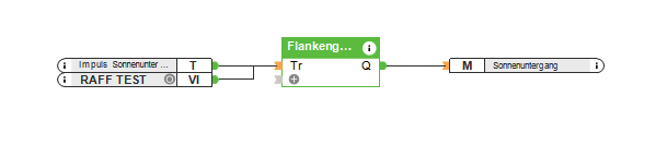

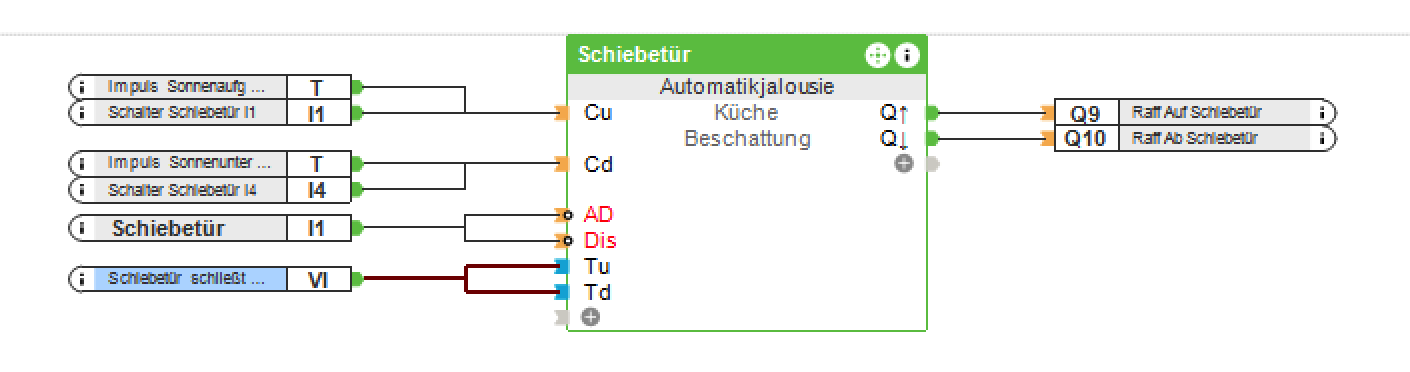

                    Was sagt ihr denn zu dieser Variante? Passt das? Oder brauch ich vor Tu und Td noch einen Analogspeicher?
                      Tu und Td sind Parameter, bei Änderung geschieht da erst mal gar nichts.
                      Ein Impuls auf AUF/AB muss nach der Änderung erfolgen.
                      OK, danke! Der Impuls kommt ja dann e vom Sonnenuntergang, Schalter oder Visu. Ich probier‘s mal.

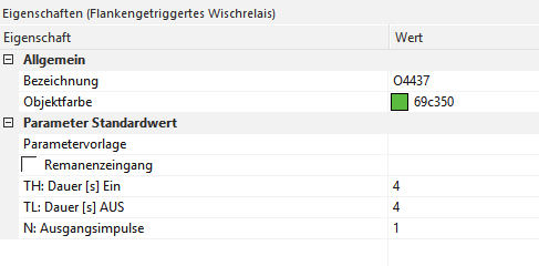

                    Abhilfe schafft ein zweiter Impuls welcher über ein Flankengetriggertes Wischrelais hergestellt werden kann.
                    Beispiel Flankengetriggertes Wischrelais:
                    Sonnenaufgang an Tr
                    Q an Tr von Analogspeicher
                    TH = TL = 0.1
                    N = 2
                    lg Romildo
