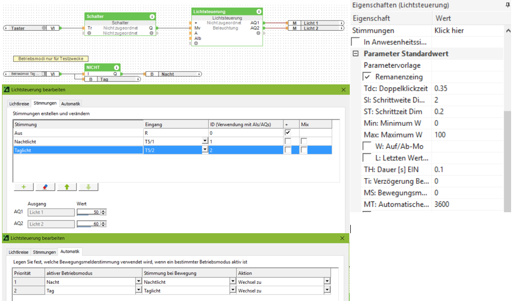

          Ich verstehe dein Problem und wäre auch an einer Lösung interessiert. Wenn ich in der Nacht ins Bad gehe und dort den Taster betätige, möchte ich nicht, dass gleich die ganzen Scheinwerfer brennen, sondern vielleicht nur 20%.

              • 5144
              Es geht schon über den Mv Eingang.
              Du müsstest halt einen Schalter - Baustein dazwischen schalten, den Qon auf Mv und den Qoff auf R legen.
              In der Lichtsteuerung könntest Du dann zwei (oder auch mehr) Stimmungen anlegen und diese den Betriebsmodi zuordnen.
              Zuletzt geändert von romildo; 01.08.2018, 20:00.
              lg Romildo

                    • 5144
                    ... hier auch noch eine Variante
                    Wichtig dabei:
                    TH = 0.1 Ti = 0
                    Klicke auf die Grafik für eine vergrößerte Ansicht  Name: LichtsteuerungV2TagNacht.png Ansichten: 1 Größe: 255,5 KB ID: 162762
                    lg Romildo
