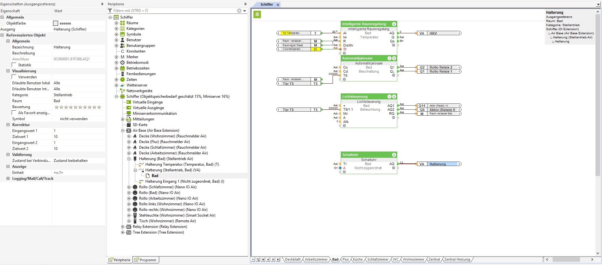

    Ich habe einen Stellantrieb Air im Badezimmer am Handtuchwärmer hängen.
    Dieser soll per Zeitschaltuhr um 04:00 angehen und um 06:00 wieder aus.
    Versuche über die Zeitschaltuhr, IRR, usw.. sind kläglich gescheitert.
    Egal was ich eingestellt habe die Funktion war immer die selbe.Im Config bekomme ich die Ausgänge angezeigt (Status: ein oder 10 oder 100) aber der Stellantrieb bewegt sich nichtt.
    Defekt schließe ich mal aus da der Stellantrieb ansprechbar ist (Referenzfahrten können gefahren werden.)

    Na, irgendwas wird ja dann wohl in Deiner Config falsch sein, oder die Verbindung ist zu schlecht. Du solltest, wenn Du Hilfe willst, Screenshots von der Config beifügen, denn sonst weiß hier keiner wo er ansetzen soll.
      Danke sobald ich heute daheim bin werde ich Screenshots erstellen.
      Da die Schaltung ja noch nie wirklich funktioniert hat kann ich ja nur einen vom Reiter Bad einstellen, mal sehen vielleicht hilft der ja schon weiter.
        Hier der Screenshot mit Live View Anzeige.
        Das Komische ist das wenn ich die Zeiten der Schaltuhr änder ändert sich der Schaltzustandes des Ausgangs aber das Ventil bewegt sich nicht.

          Das HKV hängt parallel an der Raumregelung? Dort steht eine 0.
            • 6320
            Ja, das ist mir auch aufgefallen
              Der obere HKV (Fußbodenheizung) wird über die Raumtemperatur und Zeitschaltuhr gesteuert.
              Sollte das nicht so sein?
              Ich muss dazu sagen das die Grundkonfig der Elektriker gemacht hat und ich versuche nun die Konfig. Anzupassen.
                Der obere HKV ist für die Fußbodenheizung und der untere ist für den Handtuchhalter.
                Genannt habe ich Sie testweise mal gleich da ich nicht weitergekommen bin.
                Es sind 2 verschiedene Ausgänge

                    In der konfig schaltet der Ausgang AQ von 10 auf 100 zur korrekten Zeit aber der Stellantrieb bewegt sich nicht.
                    Langsam stellt sich mir der Verdacht das die konfig passt aber der Stellantrieb andere Werte braucht um angesprochen zu werden.
                    Kann das sein?

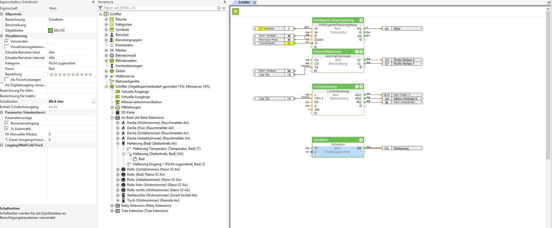

                          So habe nun mal wieder rumprobiert aber ich komme keinen Schritt weiter.
                          Die Zeitschaltuhr zeigt mir im Liveview an Einschalten 10 (nach Ablauf der Zeit)ausschalten 1.
                          Der Stellantrieb bewegt sich keinen Meter.
                          Habe den Stellantrieb auch schon neu angelernt. bzw neu verbunden.
                          In der Konfig wird mir alles "richtig" angezeigt.
                          Woran kann es noch liegen?

                            Mir ist absolut nicht klar was du da versuchst. Die neuen Einstellungen bringen auch nichts anderes als ständig voll auf. Warum fummelst Du da denn in den Einstellungen rum?
                            Du hast ne Schaltuhr. Die hat hat normal 0 und wenn geheizt werden soll gibst Du 10 an. Was ist da so schwer? Jetzt, da Du alles verstellt hast, gibts wieder viele Weg zum Ziel.
                            Stelle Eingang1 und Ziel1 auf 0. Eingang2 auf 10 und Ziel2 auf 100. Das ist der Standard. Dann stellst Du die Zeitschaltuhr auf analog um und gibst im Aktivierungszeitraum 10 an. Standard 0

                          Ich habe mir jetzt mal Dein eingekreistes Bild angesehen. Sag mal, was machst Du da eigentlich? Warum lässt Du das nicht einfach wie es ist wenn Du nicht weißt wofür es gut ist?? So wird das nie was.
                          • Leo Kirch
                            • 831
                            Identische Werte für Korrektur 1 und 2 past sicher nicht zusammen.
