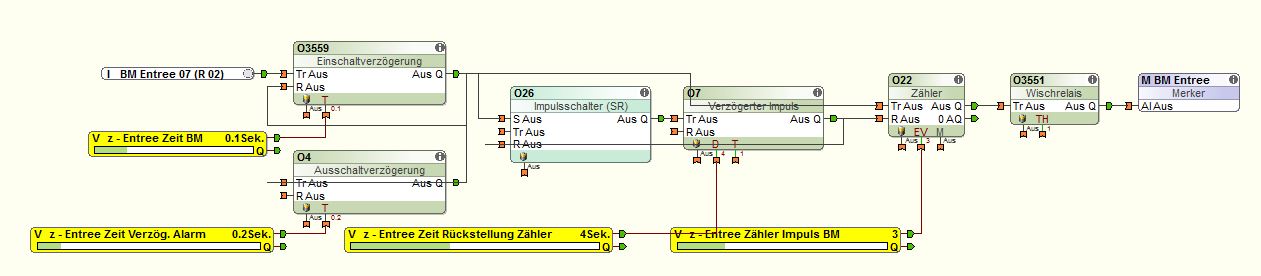

                          Ich hatte auch manchmal Fehlalarme. Deshalb habe ich eine Eigenlösung gemacht.
                            simon_hh kommentierte
                            magst Du die etwas erläutern? ich steige da nicht ganz durch
                          • kes
                            kes kommentierte
                            Der BM geht auf eine Einschaltverzögerung. Damit kann ich schon einmal vorwählen, wie lange der BM aktiv sein, bevor der Impuls (das Signal) weiter auf den Zähler, den Impulsschalter und die Ausschaltverzögerung geht,
                            Beim Zähler kann ich ebenfalls vorwählen, nach wie vielen Impulsen der Ausgang kommt. Dieser ist mit einem Merker (in meinem Fall [M BM Entree]) verbunden, welcher an den Alarmeingang beim Alarm Baustein abgehängt ist.
                            Mit der Ausschaltverzögerung möchte ich nach einen Impuls eine gewisse Zeit (z. B. 0.2 Sekunden) weitere Impulse von BM ignorieren. Deshalb geht der Ausgang von der Ausschaltverzögerung auf den Reset von der Einschaltverzögerung.
                            Mit dem Impulsschalter aktiviere ich den Verzögerten Impuls.Dieser (verzögerten Impuls) gibt nach einer einzustellenden Zeit einen Impuls auf den Reset vom Zähler und auf den Reset vom Impulsschalter. Damit werden beide wieder deaktiviert.
                            Die Idee ist, dass in meinem Beispiel 3 Impulse (der Impuls > 01 Sek. in einem minimalen Abstand > 0.2 Sek.) innerhalb 4 Sekunden kommen müssen bevor der Alarm ausgelöst wird.
                            Werden nur 2 Impulse innerhalb 4 Sekunden erfasst, dann stellt der Zähler wieder auf Null und das Spiel beginnt von vorne.
