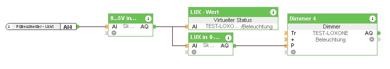

    Licht mittels Helligkeitssensor auf einen Luxwert dimmen
    kann im Forum leider nichts in diese Richtung finden.
    Ich habe einen Präsenzmelder (24V, aus China, ziemlich genial, Schnäppchen) mit integriertem Helligkeitssensor (0-5V) der mir den aktuellen LUX Wert in der Config bereitstellt.
    --> funktioniert bereits (fast OUT OF BOX)
    Nun möchte ich es schaffen, dass mittels Dimmer die Beleuchtung auf einen festgelegten LUX Wert hinauf/hinunter gedimmt wird.
    Meine Vorstellung: Der Bewegungsmelder hat eine Bewegung erkannt und schaltet das Licht ein. Dieses wird kontinuierlich bei abfallendem Sonnenlicht nach oben gedimmt in Richtung 700 LUX (Beispielswert) und umgekehrt.
    ZIEL: gleichbleibende Helligkeit (LUXWERT) im Raum ab dem späten Nachmittag
    Vielleicht hat hier jemand schon eine Konfig am laufen...würde mich sehr freuen.

                  Hallo, hat jemand von euch schon mal so etwas gebaut? Sinn ist das im Raum immer ein festgelegter LUX Wert ist. Wenn z.b unter 500Lux im Raum das dann das

                    Ich hatte gerade meinen Beitrag gesucht, wo ich das gelöst hatte. Scheint aber wohl im alten Forum gewesen zu sein. Egal.
                    Ich habe es mit dem Baustein Skalierer gemacht. Damit kannst du eine Kennlinie erstellen:
                    Online-Dokumentation LoxoneConfig Programmbaustein Skalierer: Hier finden Sie detaillierte Informationen zum Skalierer Baustein.
                    Aber eben nur eine Gerade, für Licht suboptimal (Da ist eher eine exponentielle Kurve notwendig)

                      Vielen Dank für eure Antworten. Werde mich mal ein wenig spielen und das Resultat posten.
