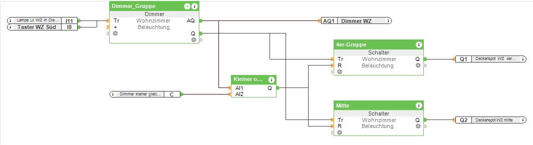

          Hallo Janny,
          ich schalte die Lastausgänge erst bei einer Dimmspannung größer gleich 1V durch:
Ansichten: 348
Größe: 38,6 KB
            • 5161
            .:Chris:.
            Q1 und Q2 könnten doch auch direkt an Q vom Dimmer hängen.
            Wozu die restlichen Bausteine?
            lg Romildo
            • .:Chris:.
              • 05.01.2016
              • 198
              Zitat von romildo
              .:Chris:.
              Hi, da ich den Dimmer für beide Beleuchtungsgruppen nutze.
              Die Schaltung habe ich wenn ich mich richtig erinnere aus dem Forum.
              Gesendet von meinem SM-G930F mit Tapatalk
                Kein Problem, da aber beide Gruppen die selbe Ansteuerung haben, ginge dies auch direkt.
                So kann man halt in der App die einzenen Gruppen aus/ein schalten, wird allerdings dann ja von der Automatik bei der nächsten Änderung wieder übersteuert.
