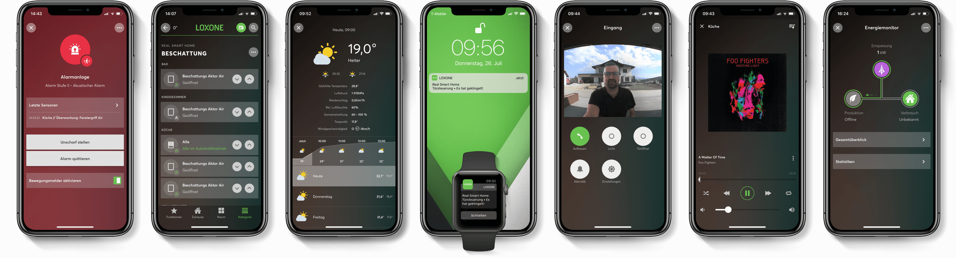

      Mir ist dieses Bild hier aufgefallen:
      Anscheinend jetzt auch Apple Watch Support?
      Oder werden nur Benachrichtigungen angezeigt?
      • IFLUR
        IFLUR kommentierte
        Leider nur letzteres. Alexa Siri und Co werden nicht implementiert. Es ist auch nicht angedacht dies zukünftig zu tun

          christof89 Das ist leider nur eine Push-Benachrichtigung. Eine App für die Watch gibt es von Loxone wieder nicht. Schade. Seit dem iPad hat Apple viele Produkte und Frameworks (Home-Kit, Siri-Kit) rausgebracht. Loxone scheint das alles gekonnt zu ignorieren.
