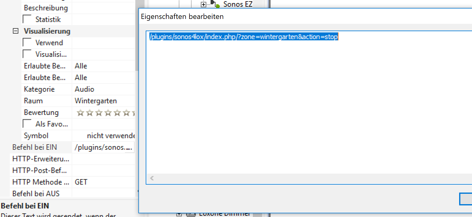

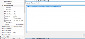

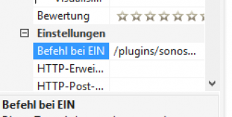

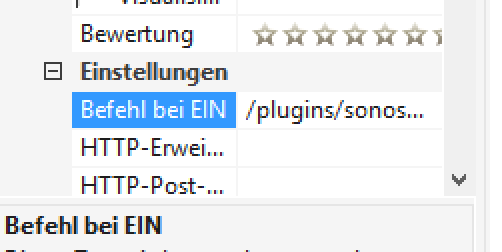

      #66
      habe die Suche benutzt aber nichts gefunden
      kann bei der 10er Version die Eigenschaften bei Virtuellen Ausgängen z.B bei Befehl ein nicht mehr bearbeiten d.h. das Eingabefenster öffnet sich nicht mehr bei klick auf den entsprechenden Befehl
      bei der letzten 9er Version ging das noch
      gibt es dafür noch eine andere Möglichkeit - bei längeren Befehlen ist das Editieren in der Zeile etwas mühsam
