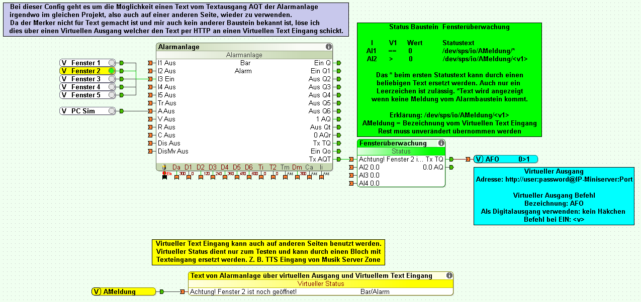

ich stehe gerade etwas an. Wie bringe ich einen Textausgang (z.B. AQT von der Alarmanlage) auf eine andere Seite in der Config (z.B. zum TTS Eingang einer Musikserver Zone). Der Merker überträgt nur Digital- und Analogwerte.

Leider ist mir auch keine einfache Möglichkeit bekannt.
Umständlich ginge es mit einem Virtuellen Ausgang am Alarmbaustein und einem Virtuellen Texeingang auf der anderen Seite.
Der Text wird so über einen HTTP Befehl weitergegeben.
Im Anhang ein Bild, bei Bedarf kann ich auch eine Config reinstellen.
Funktioniert auch über Eib Textsensor und Textaktor, es müssen nur beide die selbe Gruppenadresse haben, auch wenn Physikalisch kein KNX Bus draufhängt
