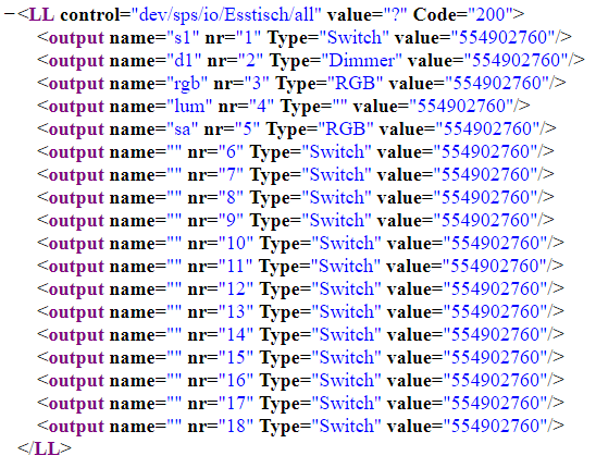

    Kann ich bei dem Lichtsteuerungsbaustein einen oder auch mehrere Ausgänge abfragen? Setzen ist ja kein Problem, aber den aktuellen Wert abfragen bekomme ich einfach nicht hin.

    Probier mal /all
      • 5146
      Sofern das mit der Lichtsteuerung nicht geht, könntest Du auch das Objekt am Ausgang abfragen.

        Hmm, also das mit /all funktioniert.
        Allerdings sind die Werte die er ausspuckt ziemlicher Mist. Z. B. bei nem Dimmer 0-10V mit 42%Ansteuerung gibt er 1374389534bals Value zurück.
        Bei RGB sogar teilweise negative Werte. Muss man nicht verstehen....
        Gesendet von meinem COL-L29 mit Tapatalk
          Dann kommt bei Dir mehr an als bei mir.
          Bei mir kommen da überall die gleichen Werte. Sie ändern sich auch nicht immer, wenn ich in der Lichtsteuerung was ändere.

          /all bringt aus meiner Sicht nur vernünftige Ergebnisse wenn es sich um Objekte handelt, welche nur einen Wert zurückliefern.
          So sieht das z.B. bei mir aus, wenn ich eine Lichtsteuerung mit /all abfrage:
Ansichten: 259
Größe: 80,3 KB
          Die Werte ändern sich auch nicht wenn ich in der Lichtsteuerung eine andere Szene einstelle.
          Wirklich anfangen kann ich damit allerdings nichts.
