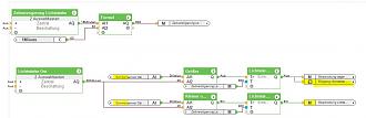

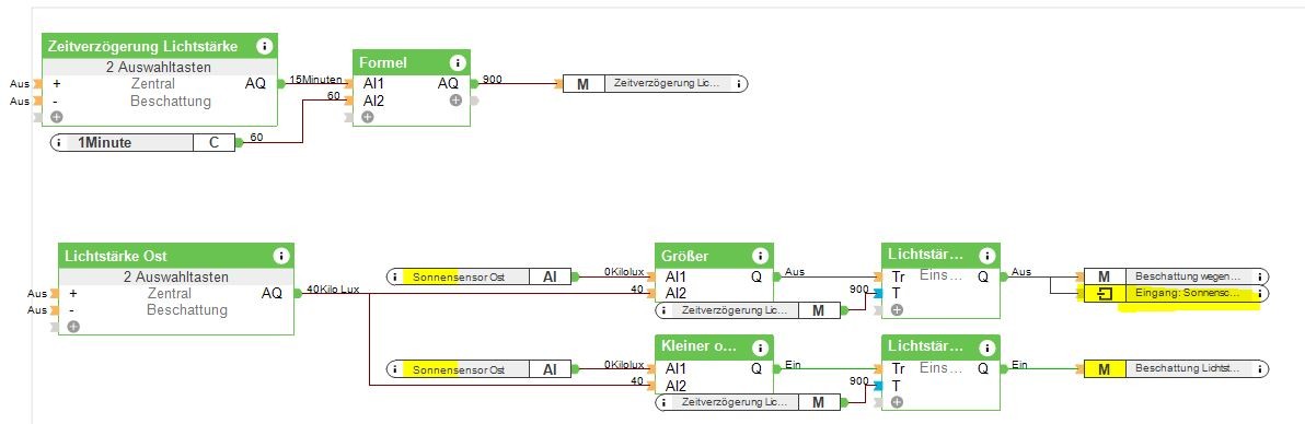

        Falls es wer braucht meine Logik für den Sonnenschein
        Der ober Teil bewirkt nur eine Zeitverzögerung damit die Raffstore nicht ständig fahren.
        In der Formel versteckt sich nur die Umrechnung der Minuten die der 2Tastenbaustein ausgibt in Sekunden.
        Der untere Teil erzeugt einen Sonnenscheinimpuls und zusätzlich Ausgänge zum Beschatten bzw. die Beschattung hochzufahren.
        Nutzen aber einen 3fach Sensor um jede Himmelsrichtung zu bewerten um im Osten z.B. früher zu beschatten als es im Süden notwendig wäre.
        Das Konstrukt ist entstanden bevor es den Sonnenscheinimpuls gab und war daher einfach abzuändern.
        Wenn man die Automatikjalousie wie von Loxone gedacht fahren lassen möchte also bis die Sonne aus dem Beschattungsbereich verschwindet braucht man nur den Sonnenschein.
        Möchte man aber dass nur bei einer gewissen Lichtstärke beschattet wird braucht es auch den Befehl zum hochfahren der ganz unten dargestellt ist!

          Dann schreib doch bitte noch die Formel usw. als Anmerkung mit rein, dann kann jeder was damit anfangen.
          In der Formel versteckt sich nur die Umrechnung auf Sekunden also mal 60 aber hab mal die Ergänzungen hinzugefügt.

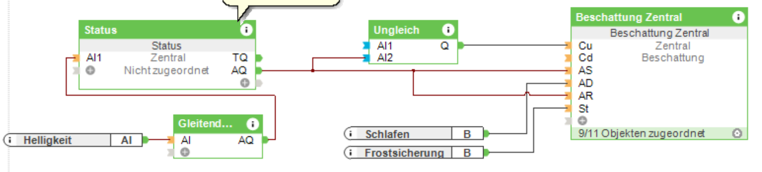

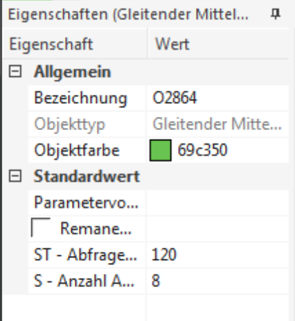

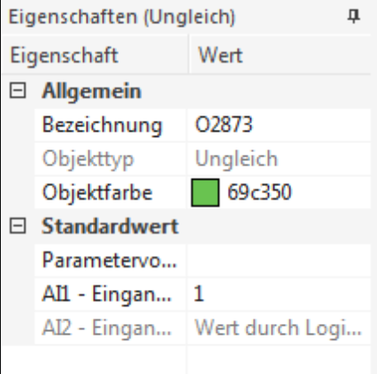

              Ich habe mir jetzt mal aus den ganzen Idee aus diesem thread und aus dem LoxWiki folgende Logik gebaut:
Name: Bildschirmfoto 2020-03-04 um 10.31.09.png
Ansichten: 4868
Größe: 114,5 KB
Name: Bildschirmfoto 2020-03-04 um 10.31.23.png
Ansichten: 4571
Größe: 75,8 KB
ID: 238933Klicke auf die Grafik für eine vergrößerte Ansicht
Name: Bildschirmfoto 2020-03-04 um 10.31.40.png
Ansichten: 4519
Größe: 68,0 KB
              Ggf kann da ja jemand mal n kurzes Statement zu abgeben?!
              DANKE!
              Nils
