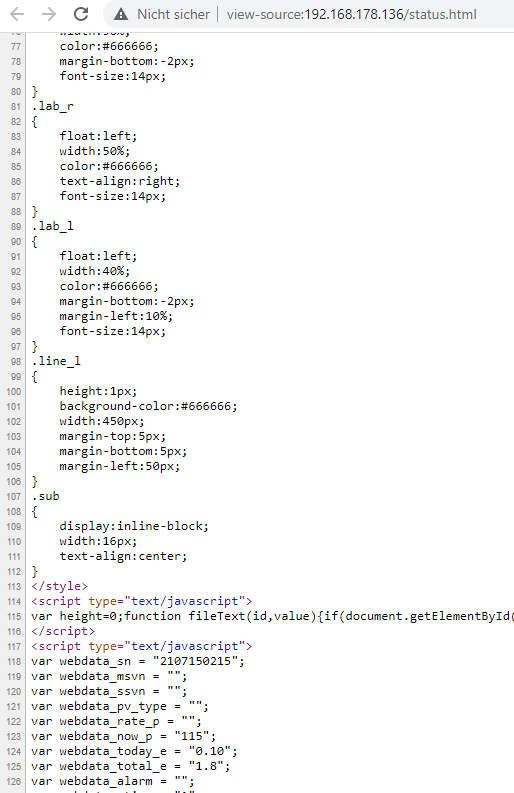

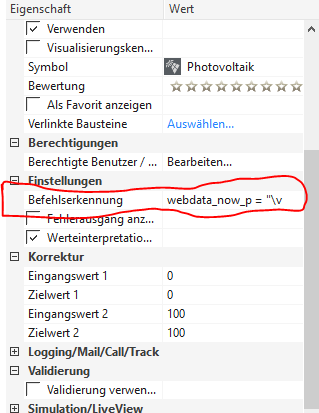

        Hoffe ich setze meine Frage in diesem Thread richtig :-)
        Ich möchte von einem FRAME Quelltext einen Wert auslesen und in Loxone wiedergeben. Ich bräuchte den Wert
        webdata_now_p = "
        Kann mir da jemand helfen? funktionieren FRAME Quelltexte überhaupt?
          • 5161
          Gargamel
          URL ohne view-source
          lg Romildo
            Bitte gerne.
            Hätte mich wirklich gewundert wenn es nicht ginge

            Manchmal ist es wie verhext… Habe zwei Stunden sämtliche Variationen ausprobiert aber funktioniert hat nichts..
            Jetzt nochmal deinen Rat befolgt und es geht :-)

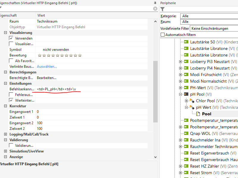

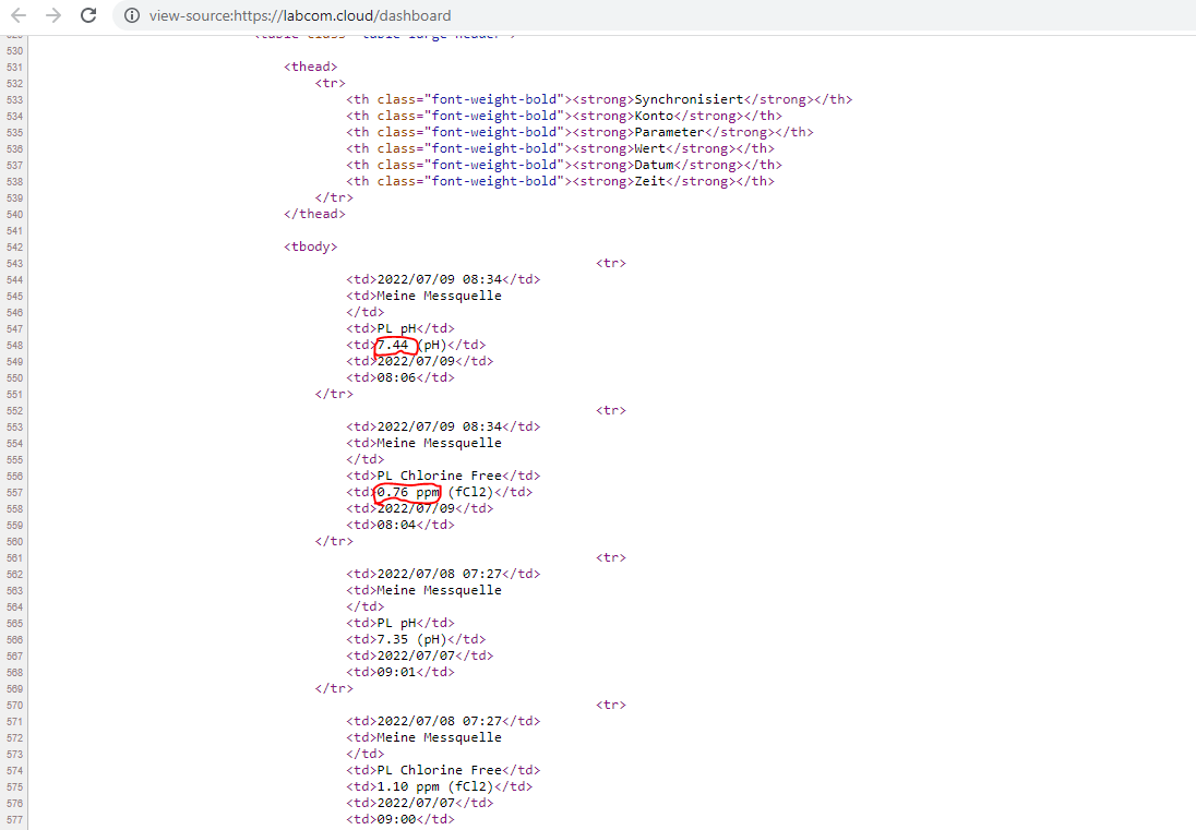

          ich möchte mal wieder einen Wert von einem Quelltext auslesen aber bekomme es nicht hin. Einmal möchte ich den pH Wert und einmal den Chlorwert auslesen - siehe Screenshot.
          Kann mir jemand helfen?

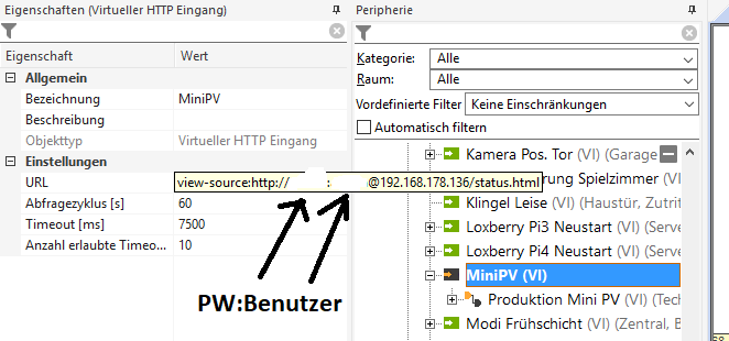

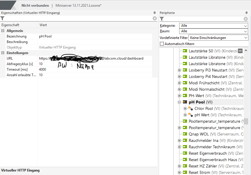

            Gargamel das ist ja aber bekannt, dass die Browser keine Benutzernamen und Passwörter in diesem Format mehr zulassen. Ergo ist es klar, dass im Browser das Loginfenster aufgeht.
          • Gargamel
            Gargamel kommentierte
            svethi danke für die Info, das wusste ich nicht.
            Sollte es dann über Loxone mit PW:BENUTZER gehen? Auch wenn der Benutzernamen eine email Adresse mit @ Zeichen ist?
            Das interpretieren der Benutzer Daten ist, sofern noch unterstützt, Aufgabe der Funktion die es macht. Also ist hier Loxone gefragt. Nur die können Dir das bestätigen.
            Im Übrigen hast Du PW:Benutzname geschrieben. Das wäre dann eh falsch, das es wenn dann Benutzername:PW heißen müsste.
            Solltest das einfach mal mit einem Benutzer ohne @ versuchen.
            Wenn auch das nicht geht, solltest Du herausfinden ob man den Benutzer mit Passwort auch als Parameter angeben kann.
            Und am Ende solltest Du auch erstmal versuchen herauszufinden ob das überhaupt das Problem ist
