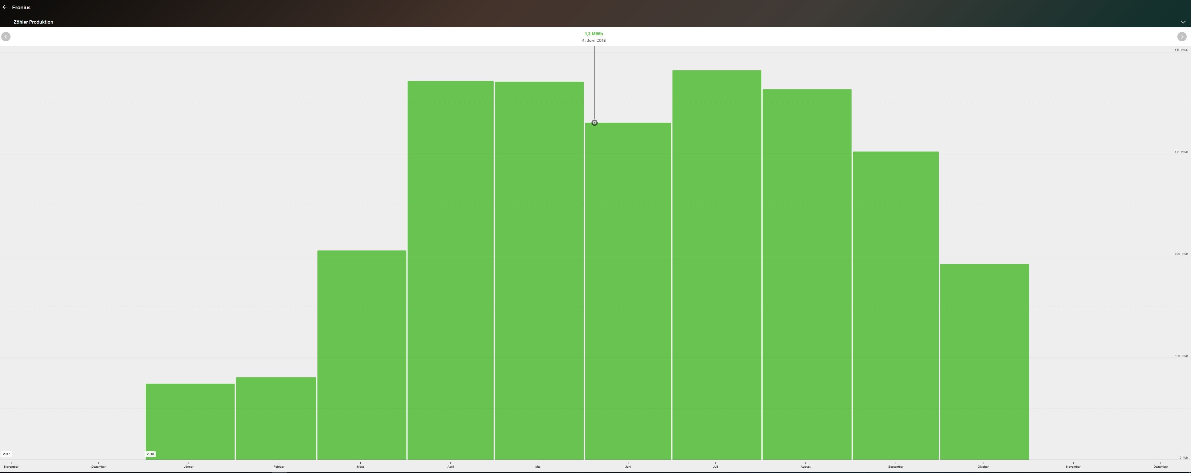

    habe es endlich geschafft, dass mein Fronius Wechselrichter auch in der Loxone App angezeigt wird.
    Leider kann ich bisher nur aktuelle Produktion und Tages Prodution anzeigen.
    Würde das gerne erweitern über Monats und Jahres Werte.
    Wenn ich die Ausgänge im Baustein dazu füge sind diese auch nach Abspeichern beim neu Laden nicht da.
    Was mache ich falsch.

    In einem Monat hast du die Anzeige! Zoomen nicht vergessen in der App!
      Im Baustein kann ma ja am Ausgang weitere Werte einschalten.
      Ertrag, Produktion usw. Aktuelle Tag Montag Jahr...
      Aber das wird irgendwie nicht übernommen
        • 4300
        App zeigt dir die Werte selbständig an!
        Sonst den jeweiligen Ausgang vom Baustein auf einem Virtuellen Status anzeigen lassen!
          wie geht das?
            bekomme halt immer nur als text alles angezeig..
            kein diagramm oder sowas
              • 4300
              Diagramm macht die App wie bereits gesagt!
              In der Visu von Fronius/Statistik im Pulldown Menü das jeweilige aussuchen und zoomen bis die Werte umspringen.

                mehr zeigt der bei mir nicht an

                  Bild ist selbsterklärend
                  zu viel KNX und zu wenig Loxone
                    Ist auch gemein dass die den Standartmäßig deaktivieren.

                  Und es werden nur Werte übernommen welche über den Energiemonitor gingen. Die vergangenheits Werte werden nicht vom WR bezogen, einfach ein paar Tage warten.
