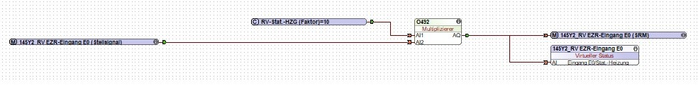

    kennt jemand eine Möglichkeit die Ventilposition bei der Fussbodenheizung mit dem intelligenten Raumregler anzuzeigen? oder sonst einen Weg?

    Hallo Marcel,
    ich habe es so gelöst: siehe Anhang.
    Das AQ-Stellsignal (0-10V) zur Ansteuerung des Heizkörperventiles verwende ich zur mit etwas zusätzlicher Logik zur Umrechnung der Ventilstellung (0-100%). Die beiden Merker braucht es nicht unbedingt werden aber für weitere Funktionen bzw. zur übergreifenden Blattgestaltung (1xIRR, 1x Funktionen) benötigt werden.
    Wenn Du eine PWM-Ansteuerung über den Ausgang Q hast kann man ebenfalls den AQ-Ausgang verwenden, da ja die PWM-Modulation identisch ist mit dem Analogen Signal.
    Gruß Michael

      Besten Dank, ja ich habe die PWM Steuerung. dabei aber nur die Ausgänge HC wo ich das Ventil angeschlossen habe. Ausgang Q gibt es nicht? Danke und Gruss Marcel

      Mit der 10er arbeite ich nicht. Die Ausgänge entsprechen der 7er+8er-Version.

    Ich habe ganz simpel den Analog-Eingang/das Stellventil in der Visualisierung eingeschaltet und sehe so wieviel Volt anliegen.
