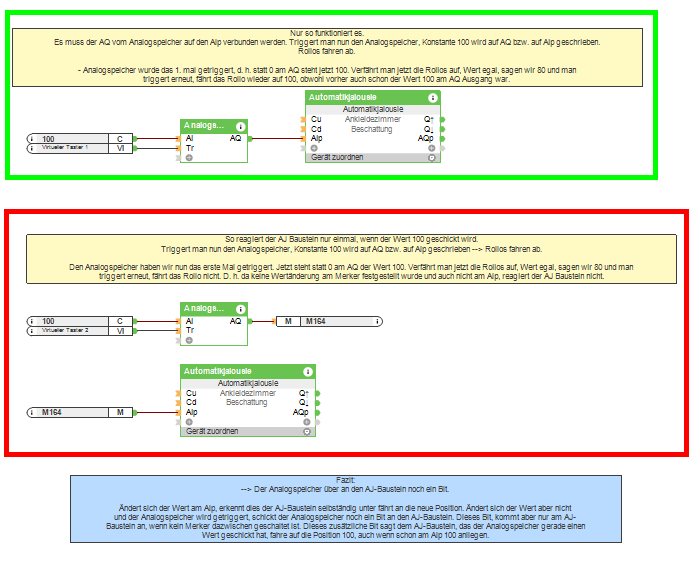

    Hall Leute,
    ich habe ein Verständnisproblem. Ich habe zuerst die untere Programmierung verwendet. Also mehrere verschiedene Positionswerte definiert. Über einen Impuls schreibe ich die gewünschte Position auf einen Merker. Der Merker hängt wiederum am Alp Eingang der Automatikjalousie.
    Jetzt das Problem. Über den Testimpuls weiße ich dem Merker 100 zu. Alp war vorher 0, Jalousie fährt auf 100%. Jetzt verfahre ich die Jalousie per Hand in der App auf z. B. 50%. Danach schreibe ich erneut über den Testimpuls 100 auf den Merker. Die Folge: Nix tut sich.
    Verwende ich die erste Darstellung ohne Zwischenmerker, gehts :-)
    Aber warum? Das kommt sich doch auf das selbe hinaus. Das hat mich mehrere Stunden gekostet :-)

    Loxone hat das bei der AutoJalo extra so gebaut, dass es mit dem Analogspeicher geht, da es zuvor überhaupt keine Möglichkeit gab, die gleiche Position erneut anzufahren.
    Deswegen verwenden alle Beidpiele, hier und im Wiki, immer den Analogspeicher.

      Hab ja im zweiten Programmbeispiel auch einen Analogspeicher, nur mit einem Hilfsmerker. Mit Hilfsmerker gehts halt nicht, ohne schon.

          Meiner Ansicht nach ist das ein Bug im Loxone in Zusammenhang mit Analogspeicher und AIp. Ich werde auch wahnsinnig. Probiere das ganze mal mit nem Sonnenaufgangs oder untergangsimpuls statt dem VI. Das geht genau einmal.
          Ich will morgens bestimmte Jalousien auf nen bestimmten Prozentwert fahren. Eigetlich recht simpel. Sonnenaufgangsimpuls an Analogspeicher, Konstante dran und jeden morgen fährt er da hin. Wäre so einfach funktioniert nur einmal. (Bzw. nur wenn man die Konstante ändert) ... zweimal den gleichen Wert senden funktioniert nicht.
            • 5161
            Wie Christian schon geschrieben hat, ist es halt so und kann zurzeit nur über den Analogspeicher, oder über den Analogwahlschalter mittels geringfügig anderem Wert, gelöst werden.
            Der Merker gibt den gleichen Wert nicht ein zweites Mal weiter.

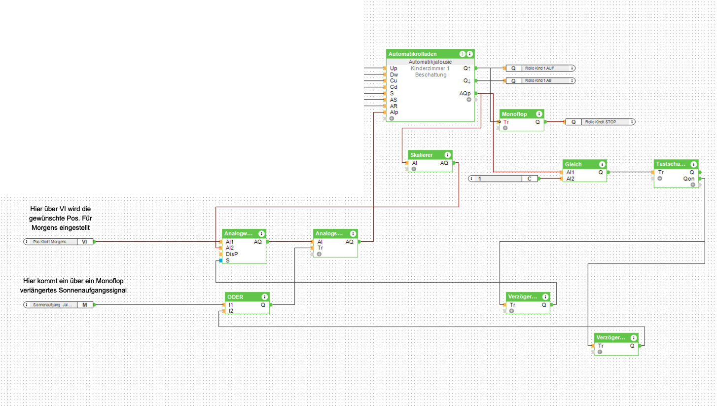

                Meiner Erfahrung nach ist es egal wie man den AIp verbindet, sowohl über Merker als direkt am AQ vom Analogspeicher funktioniert das ganze nur genau einmal. Wird der selbe Wert wieder getriggert, passiert nix. Das ist zu 100% jedes mal reproduzierbar.
                Ich bin jetzt dazu übergegangen ne Lösung zu basteln, dass kurz nachdem der Rollo komplett zu ist, nochmal per dem selben Analogspeicher 100% zu senden. Damit wird der Eingang AIp quasi resettet (steht ja dann auf 100, aber es passiert nix weil die Rollos eh zu sind). Am nächsten Morgen ist es dann egal welchen Wert ich an AIp zum öffnen sende, es wird auf jeden fall ein anderer als 100% sein.
                Klicke auf die Grafik für eine vergrößerte Ansicht  Name: rollo.png Ansichten: 1 Größe: 215,5 KB ID: 176909
                kurze Beschreibung der Funktionsweise (ich habs gestern erst gebastelt kann also noch keine langzeit Erfahrungen teilen. Sollte aber genau so gehen)
                Ein Vergleich zeigt ob AQp gleich 1 ist (=Rollo zu), gibt dann beim eintreten des Falls über den Tastschalter (on Flanke) einen verzögerten Impuls auf den Analogspeicher. Gleichzeitig über einen weiteren Verzögerten Impuls, (welcher früher kommen muss und etwas länger anhalten muss) wir der Analogwahlschalter auf AI2 umgeschaltet. An AI2 liegen auch die 100 (via Skalierer und AQp) (eventuell geht da auch die Konstante 100)
                Wenn jetzt der Verzögerte Impuls den Analogspeicher triggert, schickt der die 100 an AIp nix passiert aber der Eingang steht auf 100, damit sind wir für die Situation gerüstet. Da jeden abend die Rollos runter gehen, wird in jedem Fall abends resettet.
                Ideen wie man das Schlanker und schöner machen kann, gerne Wilkommen

                              So hier kommt meine Berichterstattung. Es handelt sich hier um mehrere Probleme.
                              Hier mal die Lösung für das Problem, das der AJ-Baustein nur auf geänderte Wert am Alp reagiert. Der Analogspeicher muss zwingend mit dem Alp direkt verbunden sein.
                              Klicke auf die Grafik für eine vergrößerte Ansicht  Name: image_18165.png Ansichten: 1 Größe: 46,9 KB ID: 177064

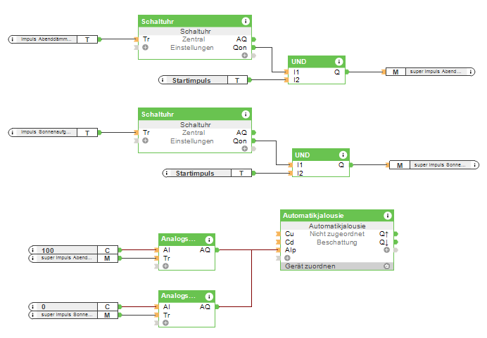

                              Das zweite Problem sind die Impulse Sonnenaufgang, Morgendämmerung, Sonnenuntergang und Abenddämmerung.
                              Mir ist es komisch vorgekommen, das jeden Morgen die Rollos zwar aufgefahren sind, und abends nicht mehr runter. Die Logik dazu ist folgende. Eine Schaltuhr, auf analog gestellt. Am Triggereingang der Schaltuhr ist der Impuls Sonnenaufgang. In der Schaltuhr sind Schaltzeiten im Bereich des möglichen Sonnenaufgangs, also z. B. 5.00 Uhr bis 8:30 Uhr. Da ich die Rollos nicht gleich ganz öffnen lasse, wenn ich Nachtschicht habe, habe ich die analoge Schaltuhr gewäht. Der Haken Aktivierung erforderlich ist angehakt. D. h. Kommt nun der Impuls Sonnenaufgang und es ist zwischen 5:00 Uhr und 8:30 wird am AQ der Schaltuhr der Wert 0 ausgegeben. Der Wert AQ wird an einen Merker übergeben. Außerdem kommt bei Beginn der Schaltzeit (mit Aktivierung erforderlich eigentlich der Zeitpunkt des Triggers) der Ausgang Qon. Dieser Qon hängt wiederum am Triggereingang des Analogspeichers.
                              Um dieses lästige Problem nun zu umgehen, erstellt man sich 4 Schaltuhren (digital geht auch), definiert in den Schaltzeiten den Bereich, in dem auch die Impulse kommen. Setzt das Häkchen "Aktivierung erforderlich". Am Tr der Schaltuhr gehört der Impuls zur jeweiligen Schaltuhr. Mit dem Qon Ausgang der Schaltuhr hat man nun einen "Super Impuls". Das konnt ich mir nicht verkneifen, liebe Fa. Loxone. Mit diesem Impuls kann man den gleichen Wert am Analogspeicher mehrmals triggern, und auch der AJ-Baustein führt dann die gewünschte Fahrt der Rollos aus. Vorausgesetzt, der AQ Ausgang des Analogspeichers hängt direkt am Alp. Der "Super Impuls" muss auch nicht direkt am Tr hängen. Er kann auch vorher in einer Logik verwurschtelt sein.
                              Obwohl in der Schaltuhr die Remanz aktiviert ist, gibt der Qon nach einem Neustart einen Impuls aus, wenn man sich zeitlich im Bereich der Schaltzeiten befindet. Das ist dürfte meiner Meinung nach auch nicht sein, wenn die Remanz eingeschaltet ist. Deshalb der Startimpuls. Klicke auf die Grafik für eine vergrößerte Ansicht  Name: 2.png Ansichten: 1 Größe: 33,3 KB ID: 177069
                              Korrektur bei den Schaltuhren: UN Startimpuls muss es natürlich heißen. Da hab ich die Negierung vergessen.
