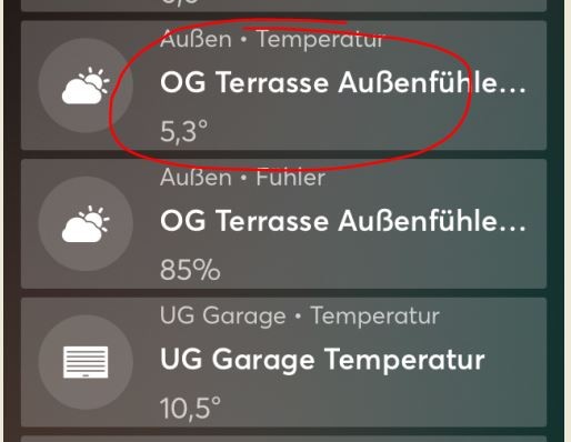

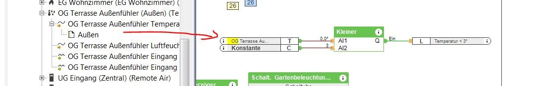

    Ich habe einen Temperatursensor Air, der auch funktioniert. Temperaturen und Statistik werden in der Visualisierung korrekt angezeigt. Jetzt möchte ich bei einer Temperatur, die kleiner als 3°C ist, eine Nachricht bekommen. Jedoch zeigt der Baustein immer 0°C an (siehe Bild).
    Hat hier jemand eine Idee, woran das liegen könnte? Danke… BG Stephan

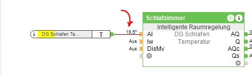

    Bei dem "T" hätte ich auf einen Zeitparameter getippt, aber nicht auf einen Analogwert. Der Wert sollte vermutlich über "AI" oder einen Merker kommen, oder?
      Hi, danke...
      Ich denke schon, bin mir aber auch nicht 100%ig sicher. Bei den anderen Temperaturfühlern ist es so.

        Das ist mit Sicherheit nicht derselbe.
        Schau Dir mal die Bezeichnung an, der eine nennt sich DG Schlafen... der andere OG Terasse...
        lg Romildo
          Ja, klar ist nicht derselbe... ich wollte damit zeigen, daß es bei dem einen Baustein (DG Schlafen) den Temperaturwert anzeigt und beim Außenfühler immer nur 0°, obwohl in der Visualisierung alles korrekt dargestellt ist.
          Kann es vielleicht daran liegen, daß der Temperatursensor Air kein Signal sendet?

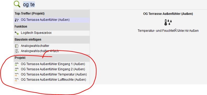

                • 5144
                Drück mal in der Config die F5 Taste und gib "OG Terasse Aussenfühler" ein. Ich bin immer noch der Meinung dass der mehrfach vorhanden ist.
                lg Romildo

                    romildo: Scheint alles korrekt zu sein. Ich habe das Teil einmal umbenannt, da es sich an einem anderen Ort befand, aber es läßt sich nichts mehrfaches finden.

                      In #7 ist ein Bild in welchem die Temperatur korrekt angezeigt wird. Was ist das für ein Objekt?
                      Ändert sich diese Temperatur oder bleibt die immer auf dem gleichen Wert?
                      lg Romildo
                        ...das ist die Visualisierung des Temperaturfühlers... ja die paßt und ändert sich. Dieser Wert sollte eben auch am Baustein angezeigt werden, oder?

                          • 5144
                          Somit ist es der Eingang welcher an AI1 vom Kleiner Baustein hängt.
                          Sofern Du nicht schon alles neu angelegt hast, zieh doch einfach mal den Eingang etwas weiter vom Kleiner-Baustein weg, damit man auch den Wert vom Eingang sehen kann.

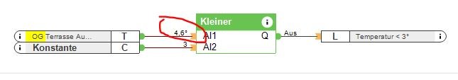

                            Hi, habe das ganze doch nochmal gelöscht, Batterien raus, etc. und neu eingelernt. Jetzt funktioniert es...

                            Nochmals besten Dank für die Unterstützung!
                            BG
                              Was mich noch interessieren würde:
                              Hast Du den Kleiner Baustein auch gelöscht oder nur den Air Temperaturfühler?
                            den kleiner Baustein hatte ich auch gelöscht...
                              Danke für die Info.
