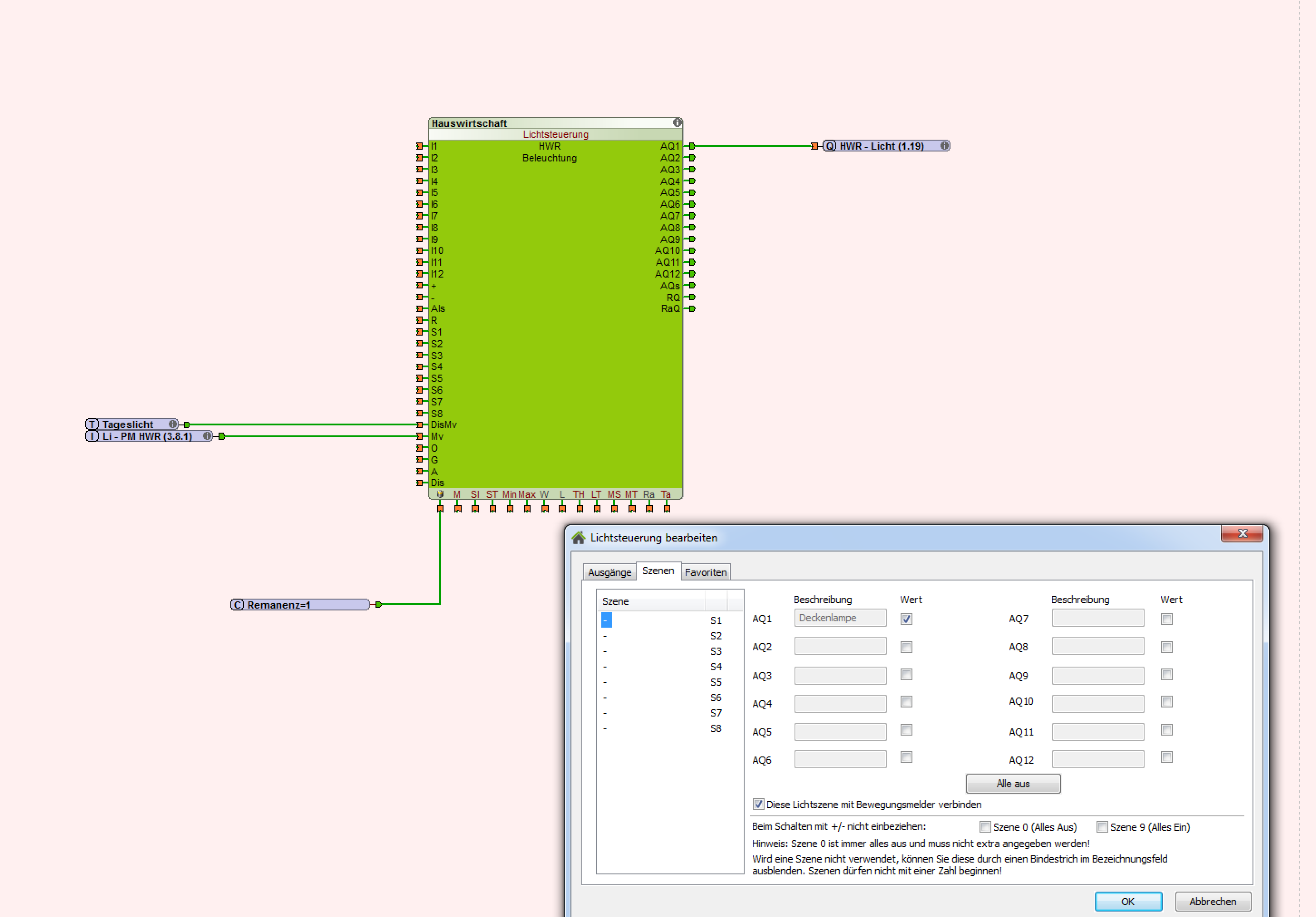

    Ich habe ein Problem mit dem Bewegungsmelder im Hauswirtschaftsraum.
    Vor einigen Tagen habe ich die Anwesenheitssimulation aktiviert und als ich nach Hause kam mit dem 3-fach Klick alle Lichter ausgemacht.
    Allerdings musste ich das Licht im HWR per App ausschalten, seitdem geht das Licht beim Betreten des Raums am Abend nicht mehr an.
    Der BWM wird allerdings aktiviert.
    Wie kann ich dieses Problem lösen? Habe den MS auch schon neu gestartet.
    Grüsse
    Thomas

    Hallo Thomas,
    Das scheint ein Fehler in Deiner Programmierung zu sein. Da wir diese nicht kennen, kann man soweit auch nichts brauchbares dazu sagen.
    Gruß Sven

      Hier mal die Programmierung, hoffe es gibt überhaupt einen Fehler!
      Mir hat mal ein Elektriker gesagt, dass ich die Bausteine reseten kann...
      Danke für die Hilfe.
      Grüsse
      Thomas

        Starte doch mal die Liveview und schau dir an was passiert. Ich sehe bei dir keinen Merker und keine Anzeige für ein Zentralbaustein. Wie schaltest du dein Licht zentral aus?
        Gruß Micha

          Hallo Thomas,
          es ist schwer, aus der Ferne den Fehler zu lokalisieren. Bei manchen Bewegungsmeldern muss der Eingang "MV" negiert werden (roter Punkt). Ansonsten kann ich nur den Tipp geben, die Einstellungen zu kontrollieren z.B. die Einstellung bei "MT"
          wünsche viel Erfolg :-)
          Heinrich
